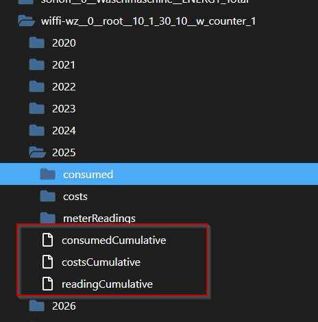

            @Dr.Pie sagte in sourceanalytix: Auswertung vom letzen Jahr:
            Aber in 2026 wird da weiter summiert und nicht bei 0 angefangen.
            dann läuft bei dir etwas verkehrt
            • readingCumulative gibt es im Jahresordner als auch im currentYear und diese sind fortlaufend(ist ja dein Zählerstand
            • consumend/costCumulative beginnen jedes Jahr bei 0, sind aber nicht im currentYear enthalten, sondern nur im Jahresordner und zeigen wie oben schon geschrieben, den Endstand eines Jahres

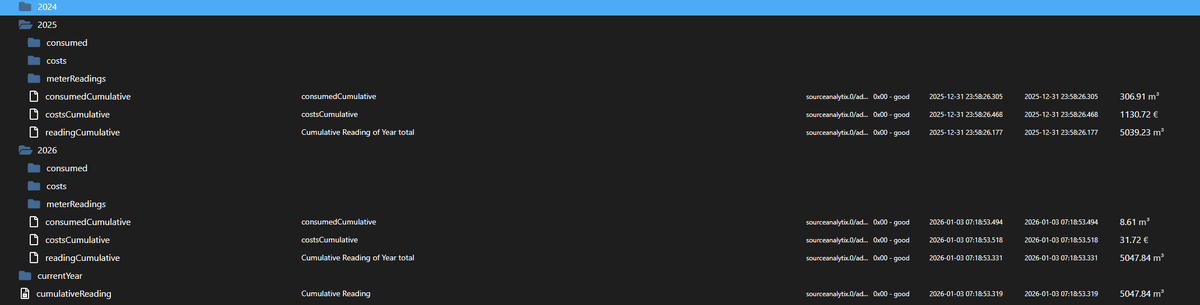

            hier auch nochmal ein screen

              Na das ist ja echt seltsam.
              Bei mir sieht das so aus:
              Da kann man sehen das er einfach Summiert.
              In den Einstellungen kann ich auch nichts finden was vielleicht falsch aktiviert ist .
              Vielleicht hat dazu jemand ein Tipp für mich wo ich suchen muss.
              "Zählerstand zu Jahresbeginn" steht ja auf Null...

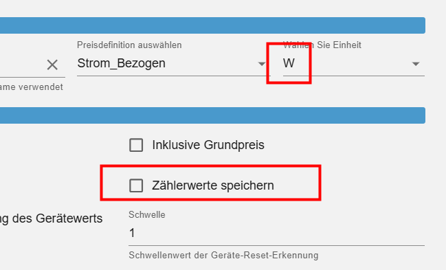

                @Dr.Pie
                probier mal:
                Danke.
                • Dr.PieD Offline
                  Dr.PieD Offline
                  Dr.Pie
                  Genau so steht es ja bei mir drin.
                  Nur das ich ja den Preis in Wh angebe.
                  • Dr.PieD Dr.Pie

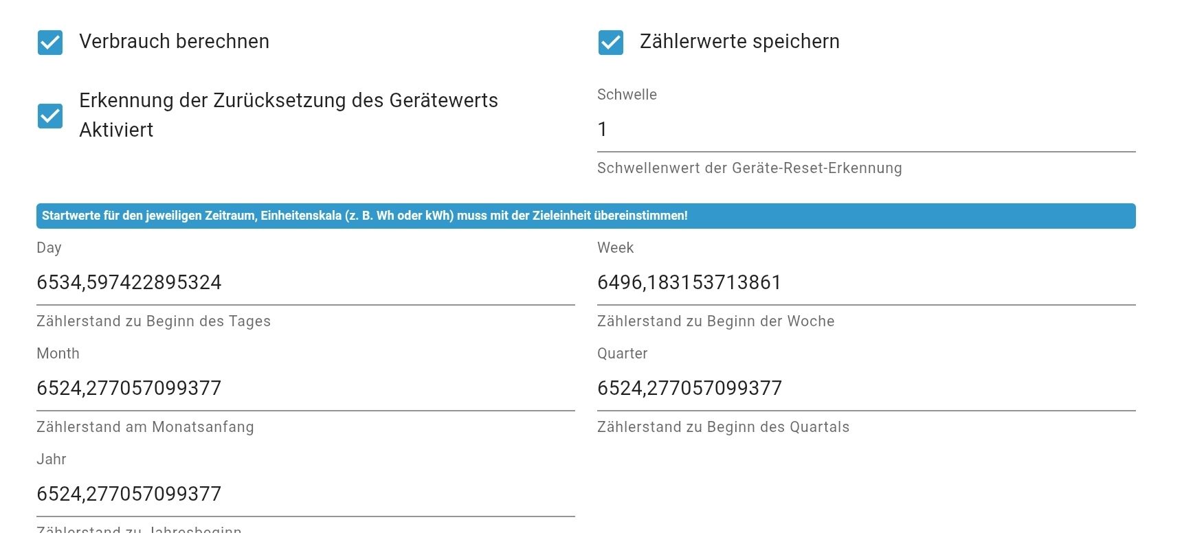

                            im Shelly muss man den Counter reseten ?
                            nein!!
                            daher nochmals!!
                            Hast du den Zählerstand zum Jahresanfang in SA auf 0 gestellt

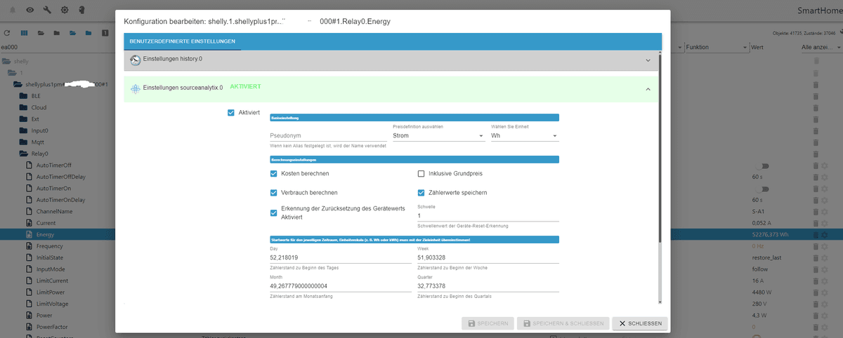

                                  Wie muß denn die Konfiguration aussehen damit der Zählerstand zum Jahresanfang auf 0 steht ?
                                  In meinem Screenshot kann man ja sehen das in den Einstellungen des Shellys steht "Zählerstand zu Jahresbeginn" 0
                                  Doch das wurde scheinbar nicht ausgeführt ...

                                          Ich bin jetzt kein Programmierer ... aber vielleicht hilft da wieder ein Screenshotsa4.png
                                          Die werte stehen in einem Datenpunkt im Shelly.
