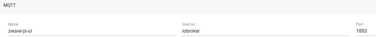

      3. wenn ich beide Container mit dem gleichen Docker Network verbinde sollten sie sich über den Container Namen finden, anstatt IP (noch nicht probiert)
        1. IP
        2. Container Name

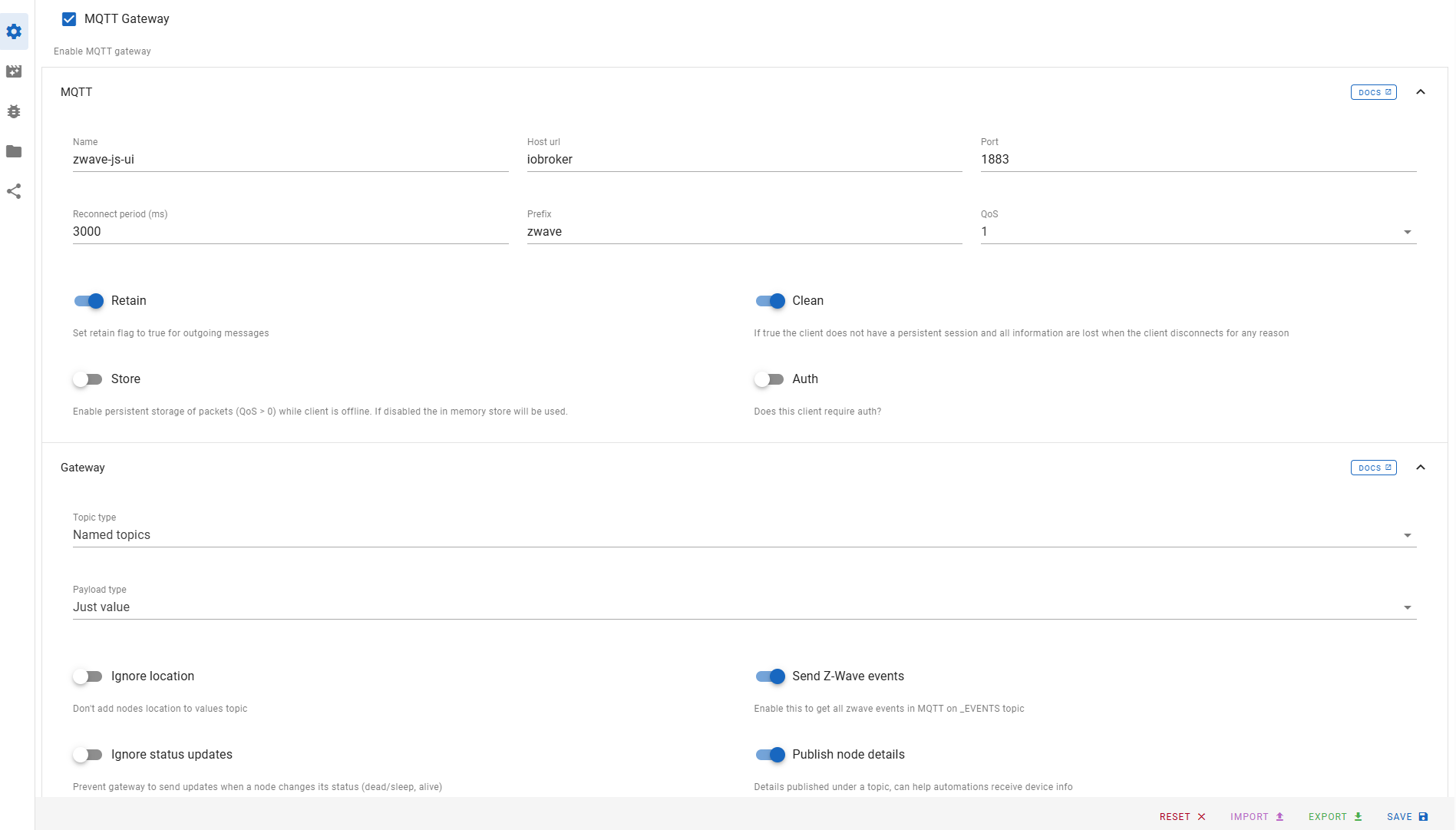

    3. Einstellungen zwave
      1. --> was ist bei Payload Type die richtige Einstellung?

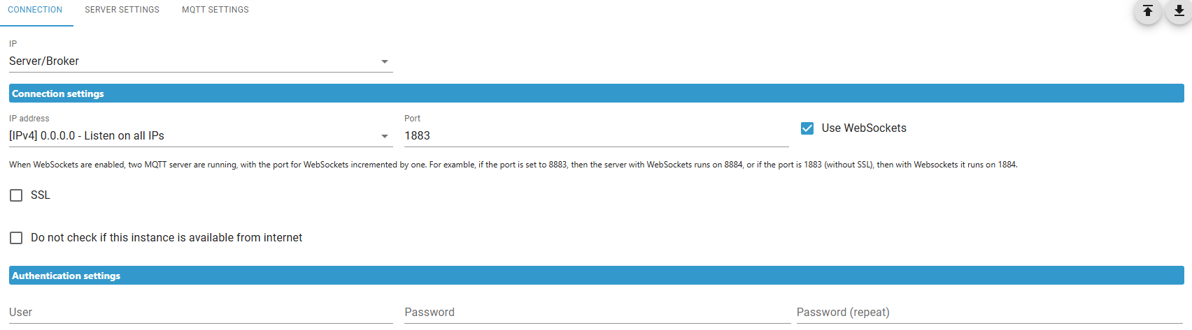

    4. Einstellungen iobroker
      1. CONNECTION -> das sollte soweit stimmig sein

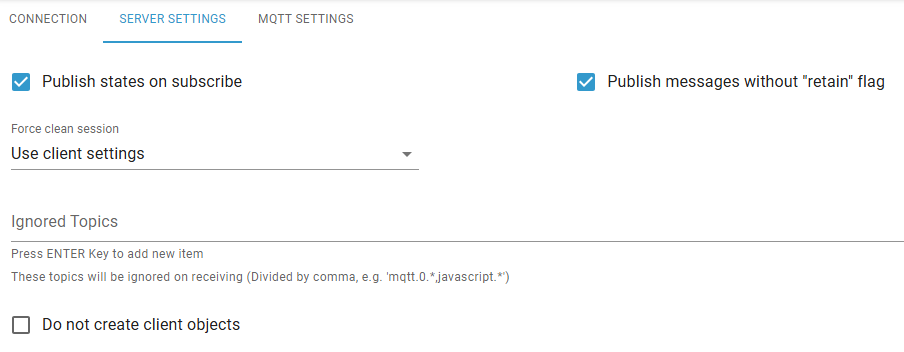

      2. SERVER SETTINGS -> hier kann man auch nicht viel falsch machen
      3. die Option Do not create client objects ist zwar erklärt in ioBroker/ioBroker.mqtt: Mqtt server and client for ioBroker. aber ich frage lieber nochmal nach. Damit ist das gemeint?

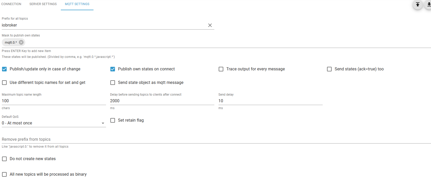

      4. MQTT SETTINGS -> hier bin ratlos

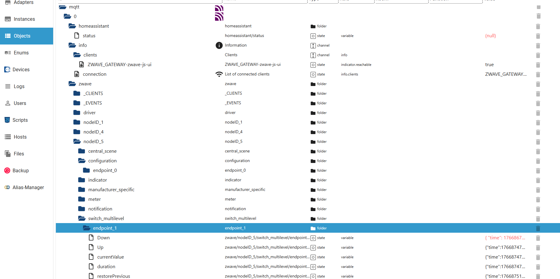

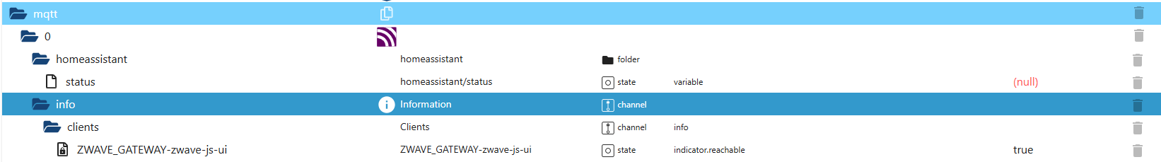

    5. bisheriges Ergebnis in Objects
      1. Wert mit Zeitstempel etc. warum, wie kann ich ein Wert ändern?

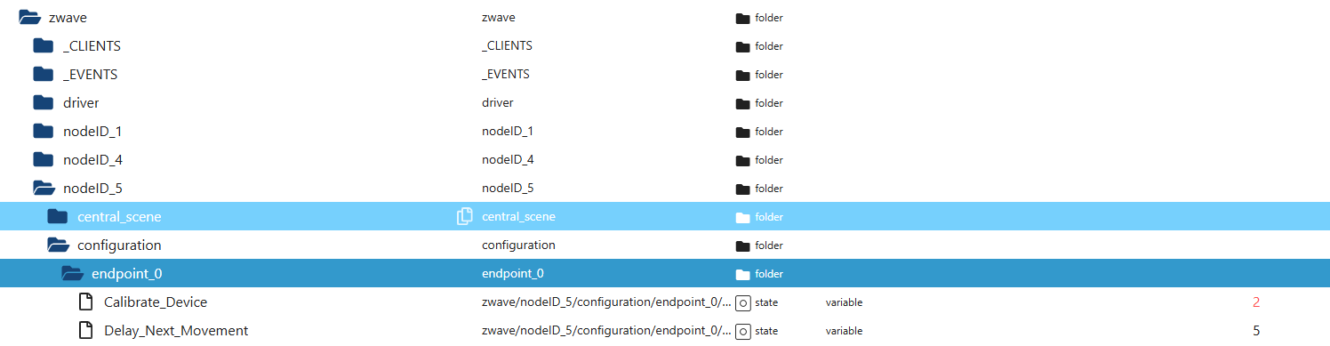

      2. unter configurtion erscheinen zumindest reine Zahlenwerte. Wenn hier einen ändere kommt es zu einem Fehler --> Callibrate Device wird der gesetzte Wert in rot angezeigt
