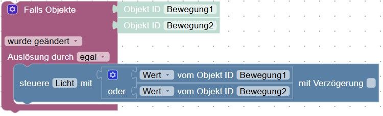

    vom Prinzip her sollte das doch funktionieren, oder geht das doch nicht so (wie erwartet)?
    Beide Bewegungsmelder sind vom Typ Boolean.
    Wollte idealerweise beide Bewegungsmelder per "oder" auf "wahr" überprüfen, ging nicht;
    aber auch bei "aktualisiert" kommt keine Ausgabe "xxxxxx".
    Warum?

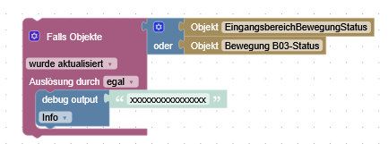

    • T topsurfer
      Warum?
      Das hier wiederum funktioiert:
      @topsurfer sagte: geht das doch nicht so (wie erwartet)?
      An den Trigger lassen sich nur Datenpunkt-IDs übergeben; auch mehrere IDs: Daraus bildet Blockly ein Array of IDs, deren Ereignisse (Flanken) per ODER verknüpft sind.

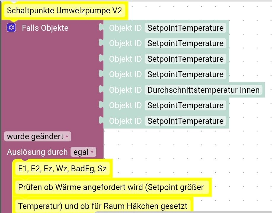

        Das "oder" ist überflüssig. Du kannst doch die Trigger direkt mit dazu hängen.Das funktioniert auch.1000016965.jpg

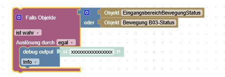

              @paul53 sagte in Warum funktioniert dieses "oder" nicht bei Objekt?:
              Was soll passieren, wenn beide BWM falsch liefern?
              Wenn ein oder mehrere "true" sind soll die Aktion ausgeführt werden.
              So ohne extra "oder" funktioniert es mit den beiden Objekten.
              Beide liefern ja wahr oder false:
              Wie könnte ich noch ein Türkontakt dazupacken, welcher ein "open/closed" liefert?
              Prüfung auf: "Ist wahr" funktioniert ja da nicht so.
              @Winni sagte in Warum funktioniert dieses "oder" nicht bei Objekt?:
              Ist es überflüssig oder so nicht erlaubt? Es hat ja nicht funktioniert wie es sollte.
              So aber auch nicht:
              Oder welchr Blockly-Baustein (für z.B. mal eine "Und" Verknüpfung nutzen zu können) müsste man da nutzen?
              paul53P WinniW 2 Antworten Letzte Antwort

                @topsurfer sagte: Ist es überflüssig oder so nicht erlaubt?
                Nicht erlaubt!
                @topsurfer sagte in Warum funktioniert dieses "oder" nicht bei Objekt?:
                Prüfung der Werte muss innerhalb des Triggers erfolgen. Der Trigger auf "ist wahr" reagiert nur auf Aktualisierung des Zeitstempels, wenn der zugehörige Wert wahr ist.

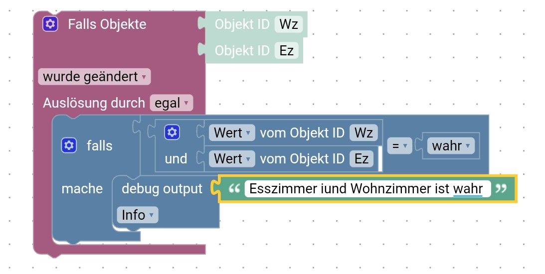

                Prinzip der Werte-Auswertung:

                  @topsurfer Paul war wieder schneller, bin auch nicht mehr der Jüngste 😉
                  Trotzdem meine Lösung:

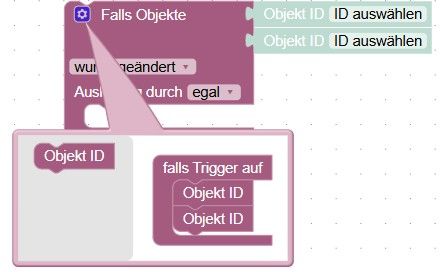

                    @topsurfer
                    Mal abgesehen davon, dass an den Trigger kein ODER kommt und falls es noch nicht so ganz klar wurde:
                    An einen Trigger kommen nur die Objekt-IDs - nicht das gesamte Objekt!
                    https://forum.iobroker.net/topic/70481/blockly-for-dummies-starthilfe-und-tipps/5
