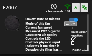

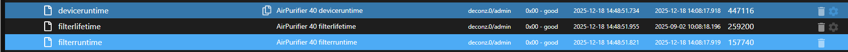

    ich ziehe gerade mit verschieden Geräte vom Deconz zum Zigbee Adapter um.
    Viele Geräte lassen sich hier deutlich besser einbinden.
    Jetzt habe ich leider mit einem Gert ein Problem.
    Es geht um den IKEA Starkvind. Er lässt gut anmelden.
    Allerdings werden die Werte nicht regelmäßig aktualisiert. Man sieht das zum Beispiel an den device_age Werten.
    Im Deconz Adapter kamen hier regelmäßig Updates. Daher gehen davon aus, dass das Gerät auch was sendet.
    Wenn ich im Zigbee Adapter "trigger device query" drücke kommen auch die aktuellen Daten.
    Mach ich hier was falsch ?

      Jein.
      Hast du denStarkvind schon mal konfiguriert ? (Kachel umdrehen, Icon reconfigure clicken).
      Auch - welche Adapter-Version ?
      A.
        mctom
        Ich habe reconfigure ausgeführt. Es ändert sich nichts.
        Adapter Version ist 3.3.0
        Kann ich noch sonst Infos liefern ?
        Das Gerät lässt sich sonst normal bedienen. An und abmelden habe ich auch schon einmal durchgeführt.

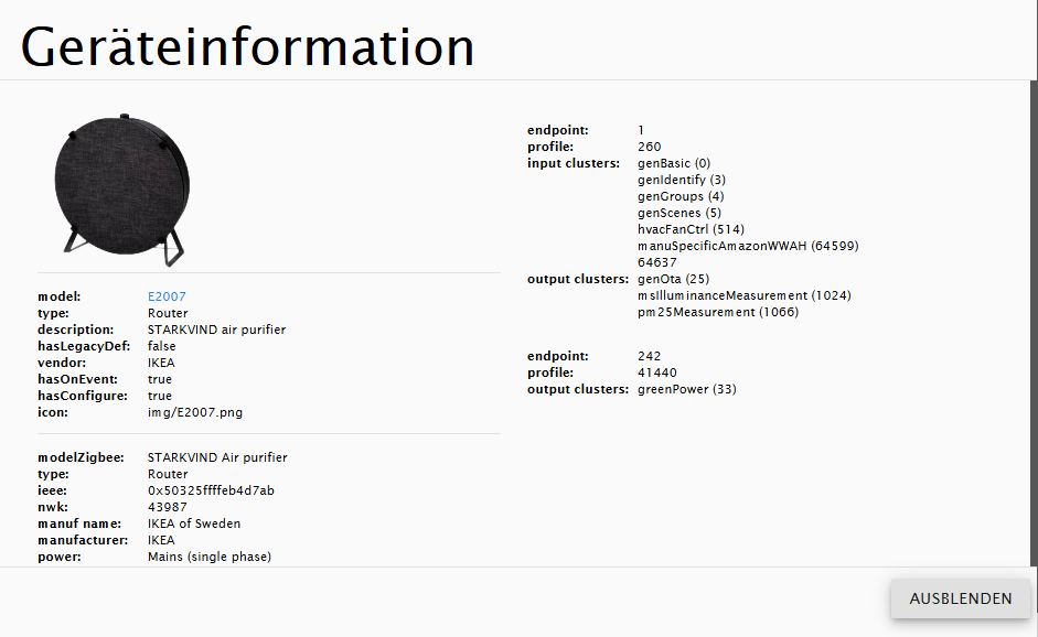

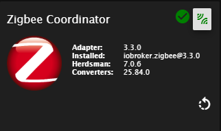

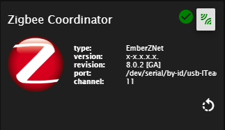

            Hier noch weitere Informationen:
            Screenshot 2025-12-19 200536.png Screenshot 2025-12-19 200606.png Screenshot 2025-12-19 200621.png
            Sind das die Informationen die du benötigst ?

              @mctom sagte in Zigbee Adapter - Starkvind synchronisiert Daten nicht:
              was heisst das... ?? hast du eine auswertung drüber ..oder ist das nur subjektier Eindruck
              wenn sich was ändert sendet die Kiste was..
                mctom

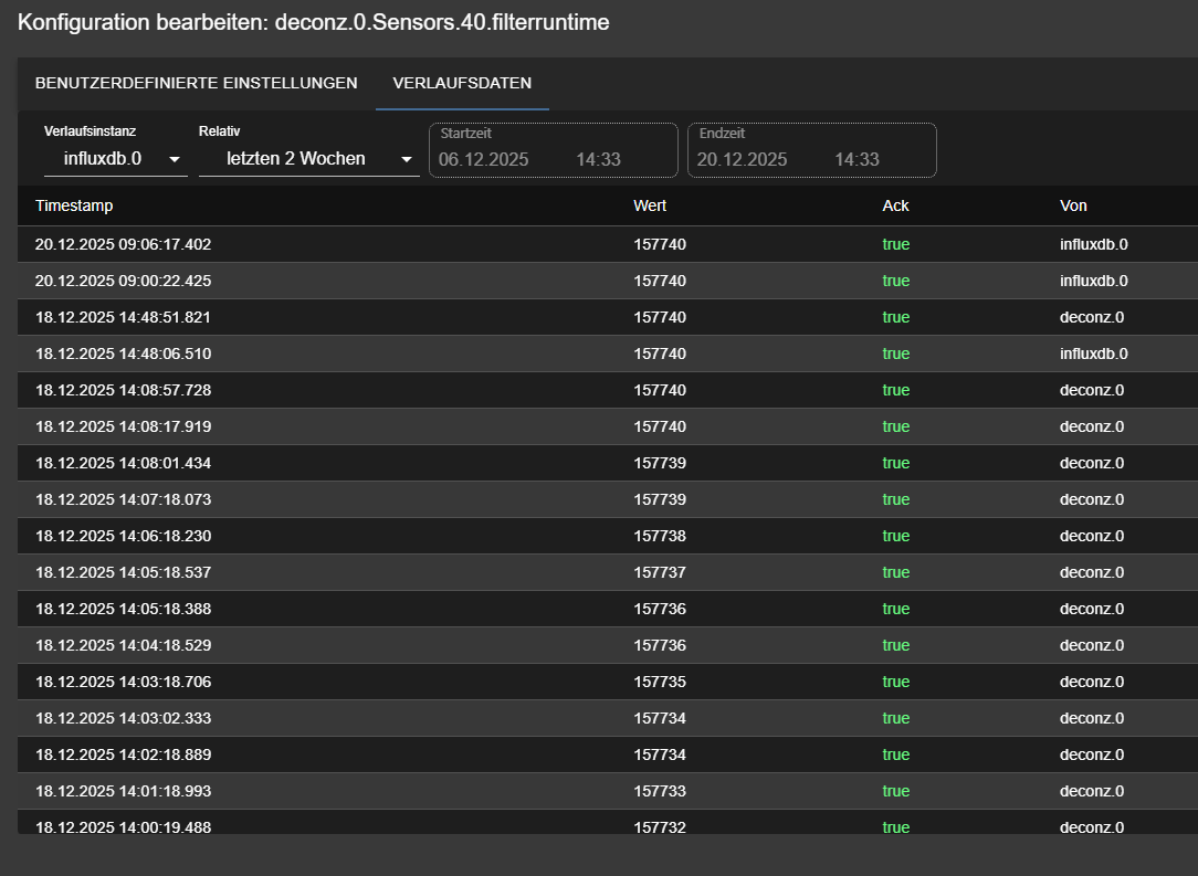

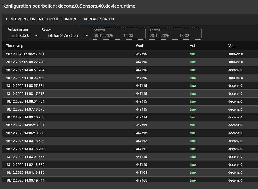

                Ich sehe gerade im Deconz Adapter gab es noch einen 3. Datenpunkt dazu.
                2 hatte ich sogar in Influx aufgenommen, daher sieht man die regelmäßigen Änderungen.
                Kann es auch sein, dass der Deconz / Phoscon selber die Daten angefordert hat?
                Screenshot 2025-12-20 143227.png Screenshot 2025-12-20 143244.png Screenshot 2025-12-20 143308.png
                    @arteck : Hast du eventuelle noch eine Idee woran das liegt. Ich würde mir sonst selber einen Workaround bauen und alle 60 Minuten den Button selber auslösen.
                    bevor du das machst, mach bitte folgendes:
                    • nochmal ein reconfigure. wichtig : Danach das Gerät nicht an/abmelden.
                    • Abwarten (mindestens 24h). Wenn man sich die Werte anschaut dan ändern die sich nur selten / langsam. Es ist durchaus zu erwarten das die Werte nur aktualisert werden wenn sie sich auch ändern. Insbesondere kann man sehen das zwischen 18.12. 14:08 und 18.12. 14:48 keine Wertänderungen gemeldet wurden. Wenn ich den DP richtig interpretiere dann ist das die Zeit die das Gerät aktiv 'gereinigt' hat. Sprich - es geht um die Lebensdauer des Filter. Der ändert sich also wirklich nur dann wenn da auch was aktiv war.

                      mctom
                      @asgothian :
                      Ein Update zu dem Thema.
                      Ich habe am 28.12.2025 reconfigure gedrückt. Auch danach gab es keine Aktualisierung des Wertes.
                        Lief das sauber durch, oder kam eine Meldung das das Gerät nicht erreichbar war ?
                        A.
                          mctom
                          Es gab keine Fehlermeldung Meldung im Log war DeviceConfigure successfull.
