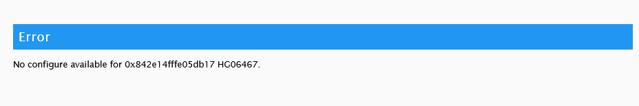

    ich habe heute meine Lidl Lichterkette HG06467 in Betrieb genommen. Mit dem aktuellen Zigbee Adapter 3.1.5 werden nicht alle Datenpunkte angezeigt. Es fehlen z.B. die Effekte. Gibt es eine Möglichkeit das diese unterstützt werden?
    Vielen Dank vorab Arne

      @broady sagte in Zigbee Adapter 3.1.5 mit Lidl HG06467 fehlende Datenpunkte:
      hast du nach der Anmeldung ein reconfigure gefahren?

      • B Offline
        B Offline
        broady
        bei reconfigure wird error angezeigt
        Wenn ich in Zigbee Adapter Einstellungen das Gerät in Local Overrides einfüge sind alle Funktionen da. Der Adapter stürzt aber dann irgendwann bei Änderung der Helligkeit ab.

        • B broady
