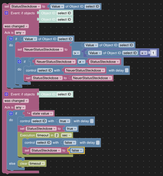

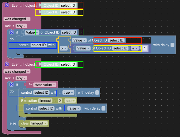

        Mach mal so:
        Die roten Rahmen weisen auf den einen Temperatursensor hin
        Die gelben auf den zweiten
        Die logik ist Wert 2. Sensor > Wert 1. Sensor +1 (oder 2, 3, 4 - wieviel du willst)
        Die grünen rahmen weisen auf den Kontaktsensor hin
        Und die Blauen auf die Steckdose.
        A.
        Nachtrag - so sendet das ganze relativ oft Schaltbefehle an die Steckdose. Das kann man verbessern:
        A.

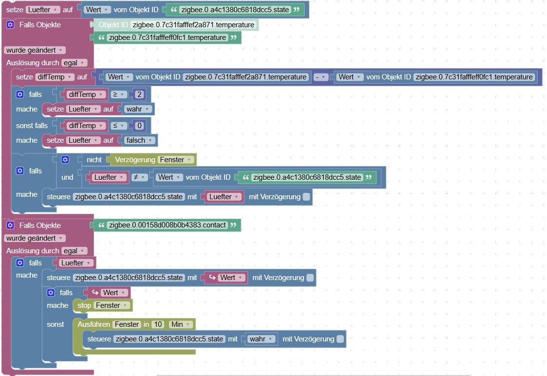

            • M martin
              Danke. Leider weiß ich aber nicht wie ich das in Blockly jetzt umsetzen kann ........
              @martin sagte: in Blockly jetzt umsetzen
              Vorschlag:
                martin
                schrieb am zuletzt editiert von martin
                Danke für die tollen Vorschläge.
                Ich finde das Bauteil "setze" aber nicht. Wo im Blockly versteckt sich das denn?
                Oder könnt ihr mir euren Vorschlag exportieren, so dass ich ihn importieren kann?
                paul53P AsgothianA 2 Antworten Letzte Antwort
                • M martin

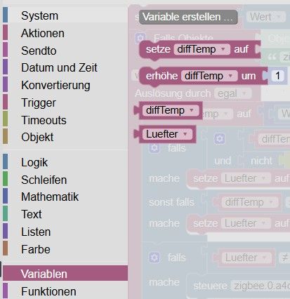

                  @martin sagte: finde das Bauteil "setze" aber nicht.
                  Du musst erst die Variable erstellen; dann wird auch "setze" angeboten.

                    @martin sagte in Hilfe für Schaltung von Lüfter:
                    Könnten wir. Aber selber nachbauen macht schlau :)
