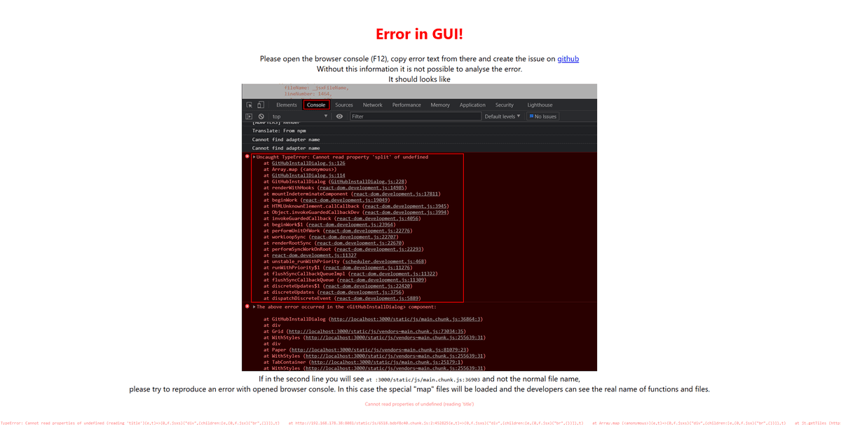

    Sobald ich versuche in den IO Broker zu kommen funktioniert es über die IP Adresse im Browser. Wenn ich dann aber auf die Adapter klicke kommt folgendes:
    Wie komme ich hier weiter? Updates js update iobroker habe ich alles gemacht.

                          @Heinloth sagte in IO Broker Adapter lassen sich nicht mehr öffnen:
                          Raspbian GNU/Linux 10 (buster)
                          • H Offline
                            H Offline
                            Heinloth
                            Wie komme ich dann weiter?

                              @Heinloth
                              Wie erwartet: Die Kiste ist komplett abgesoffen.
                              ioBroker so weit wie es noch geht updaten, Backup ziehen, Kiste KOMPLETT NEU aufsetzen (64Bit-Lite-Debian13-Trixie), mit dem Backup in den Neubau einziehen.
                              424
