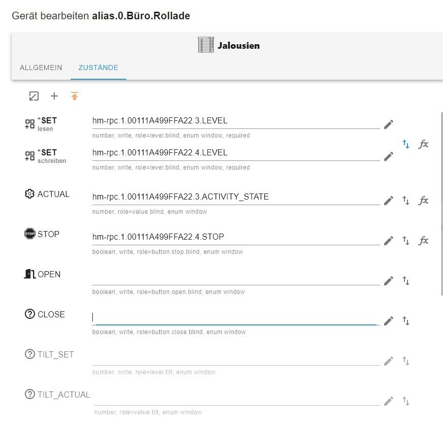

        Bei mir sieht das im Device-Adapter so aus.
        Grundsätzlich fahren die Rollos auch hoch und runter. Ebenso lassen sie sich in Jarvis stoppen.
        Was fehlt, ist die "Anzeige", dass das Rollo gerade fährt

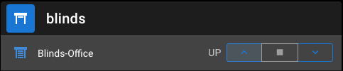

          Sowas meinst du?
          • B Offline
            B Offline
            BF0911
            Ja, korrekt. Und wenn die Rollos fahren, wurde der "Stop"-Button rot und hat die Aktivität angezeigt.
            Das funktioniert über den Alias nicht, weil Jarvis halt boolean erwartet, aber HmIp einen anderen Zustand ausgibt.
            Ich möcht daher gerne, wissen, wie ich in Jarvis "eigene" Werte auf true oder false setzen kann

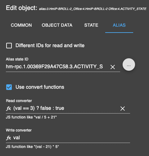

                      Hast recht, irgendwas macht Jarvis da mit dem Original-State, was mit dem Alies scheinbar nicht geht. Bei mit geht es, wenn ich den Alias von activity von number auf boolean ändere und eine Convert-Funktion erstelle:
                      • B Offline
                        B Offline
                        BF0911
                        Perfekt, danke. Genau sowas hab ich gesucht.
                        Kannst du kurz erklären, was dieser Befehl macht bzw. er sich zusammensetzt?
                        • FernetMentaF Offline
                          FernetMenta
                          Du meinst das?
                          (val == 3) ? false : true
                          das überprüft, ob der Wert von activity (steht in val) gleich 3 ist. Wenn ja, gibt es false zurück, sonst true.
