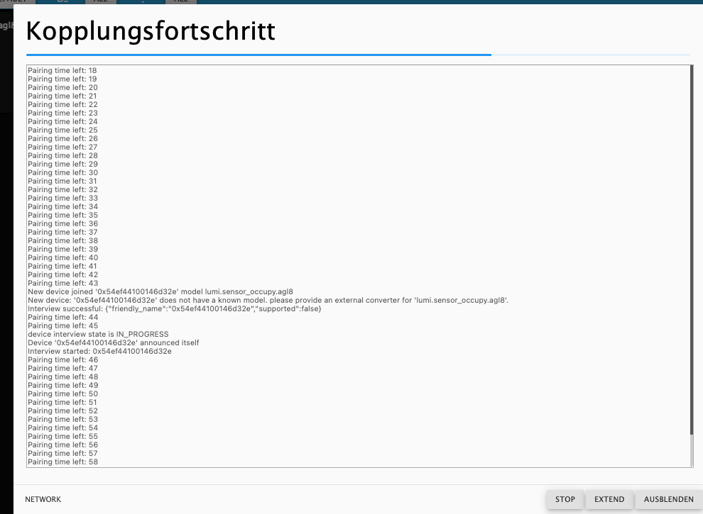

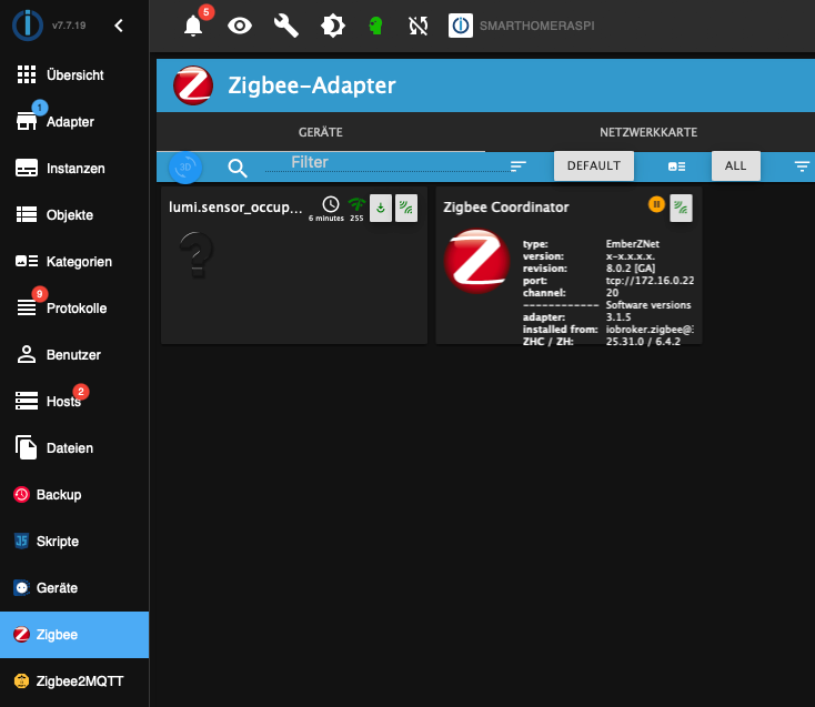

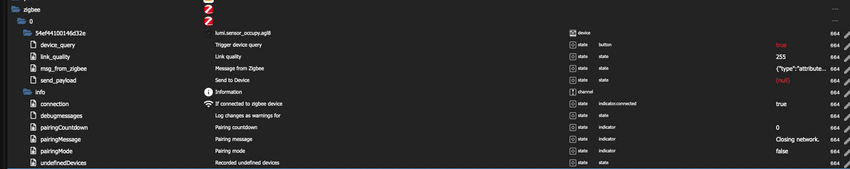

          Danke dir. Wenn ich dann aber in der Aqura-App als Verbindungsmodus Zigbee auswähle, dann breche ich die Einrichtung in der App ab und mache im Zigbee-Adapter weiter, richtig?
          Der FP300 blinkt immer noch blau.

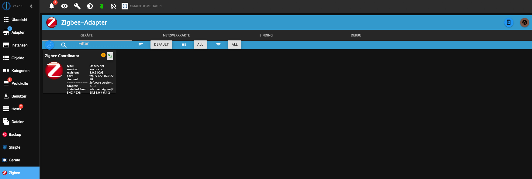

              Takahara
              schrieb am zuletzt editiert von Takahara
              @Asgothian sagte in Aqara FP300 Zigbee oder Matter Anbindung IoBroker:
              Du musst die Version 3.3.0 aus dem Latest installieren - die supported den. die ZHC (die Zigbee Device Bibliothek) im Stable ist zu alt.
              danke für deine Rückmeldung. Ich hab den Zigbee-Adapter aus dem latest Repository Version 3.3.0 installiert. Kann dann aber keine Verbindung mehr zum Zigbee-Coordinator erstellen. Auch mit der stabile Version 3.1.5 funktioniert es gerade nicht mehr.
              COM-Anschlussname tcp://XXX.XX.X.XXX:6638 und Typ SL EFR32 (EMBER) FW 7.4.x.x sind richtig eingestellt.

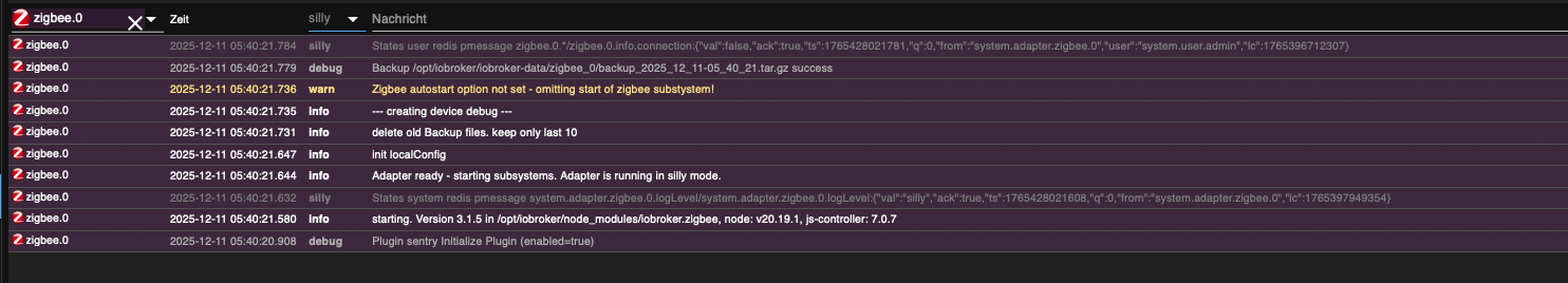

                  Moin.
                  Die Protokollstufe des Zigbee-Adapters habe ich auf "Alles" eingestellt. Nach einem Neustart des Adapters bekomme ich diese Meldungen:
                  arteckA AsgothianA 2 Antworten Letzte Antwort

                    @Takahara sagte in Aqara FP300 Zigbee oder Matter Anbindung IoBroker:
                    und wozu ?? hat einer was von geasgt ???
                    ausserdem keine screenshots von LOG's .. sollte sich langsam aber sicher rumgesprochen haben..
                    und deine Assage ist falsch..
                    laut dem schnipsel da..
                    du hast das Netzwerk nicht gestartet.. was auch so im Log steht..

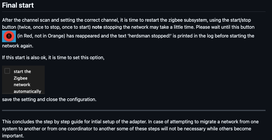

                      In der Anleitung steht:
                      Da muss also eine Option gesetzt werden. Hast du nicht. Deswegen die gelbe Meldung im Log.
                      Ansonsten - was @arteck geschrieben hat.
