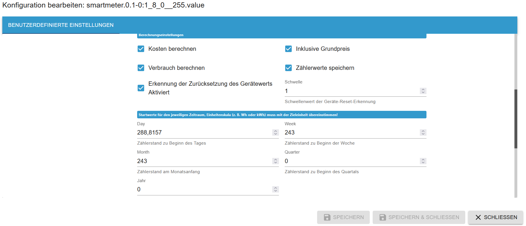

    Hallo Zusammen, könnt ihr anhand der Bilder mir bitte mitteilen ob das so stimmt was ich da eingestellt habe....?
    Vielen herzlichen Dank.
    Die aktuelle Einstellung sind 296 kW....aber ich bin mir nicht sicher ob die daten dann in den Einstellungen (siehe Screenshot) stimmen. Hier bitte ich um Unterstützung wie ich das richtig einstelle...Danke Euch

      @Kusselin sagte: so stimmt was ich da eingestellt habe....?
      Es sieht plausibel aus.
      Durchschnittliche Leistung ca. 380 W in den letzten 5 Tagen.

        @Kusselin sagte in Sourceanalytics Daten stimmen die ?:
        du meinst den aktuellen WERT deines Smartmeters??

          Danke für die Antworten...mir gings eigentlich darum wie man den Source Analytics Adapter einstellt...also mit den Daten für Day , Month usw...geht man da dann am tag der Einrichtung runter in den zahlerschrank udn scheibt sich den aktuellen wert auf udn schreibt diesen bei day rein?
          dann wartet man bis Anfang der Woche udn schreibt dann den Wert am Anfang der Woche rein?
          das will ich gerne wissen..
          muss wenn ich jetzt runter gehe bei Day im Adapter der Wert stehen den ich auch am Zähler ablese?
            • Variante A)
              wenn du neu beginnst, schreibst du deinen aktuellen Zählerstand bei Start Day rein, der Rest wird bei Eintreten des Ereignisses automatisch befüllt und entsprechend werden dann auch die Datenpunkte angelegt.
            • Variante B)
              solltest du die vergangenen Zählerstände zu den jeweiligen Zeiten wissen, kannst du diese auch eintragen.

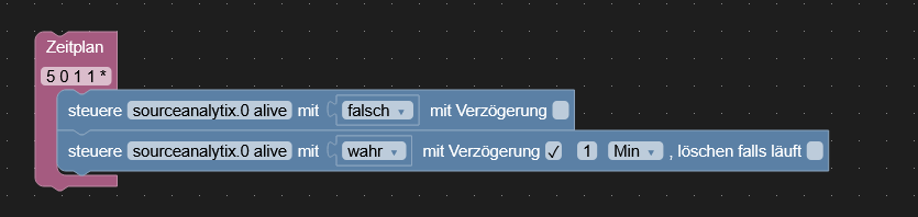

                              Damit das Neustarten der Instanz nicht vergessen wird, habe ich ein kleines Blockly laufen.
                              Jeden 1. Januar um 00:05

                                @skvarel sagte in Sourceanalytics Daten stimmen die ?:
                                warum?
