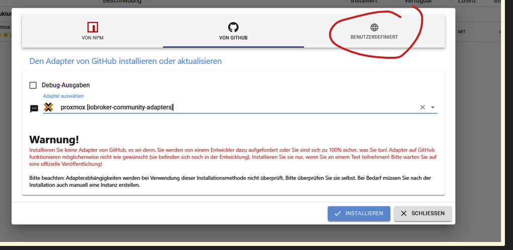

  • arteckA arteck
    mach den mit diesen link
    https://github.com/iobroker-community-adapters/ioBroker.proxmox

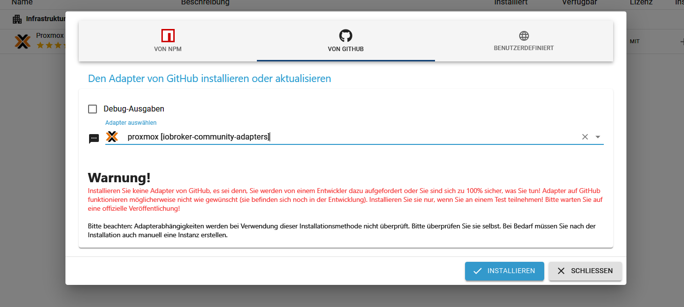

    Snopy_16
    #24
    @arteck Fehler heute wieder
