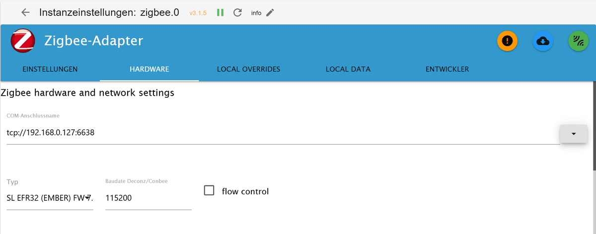

      • Sichergehen das dieser Haken nicht gesetzt ist: Screenshot 2025-12-04 at 19.27.19.png
      • Adapter starten
      • Adapter konfigurieren (siehe diese Anleitung)
      • via Test buttons versuchen das Zigbee-System zu starten (diese hier, links: test ob tcp-ip verbindung geht, rechts - versuch das Zigbee System zu starten)Screenshot 2025-12-04 at 19.28.13.png
      • Logs aus dem unter den Buttons liegenden Fenster posten.

          Dumme frage:
          Warum nutzt du als Typ EMBER wenn du oben schreibst das du einen TI Chipsatz hast (CC2652P7)
          Also typ umstellen auf TI - zStack und nochmal versuchen.
          A.

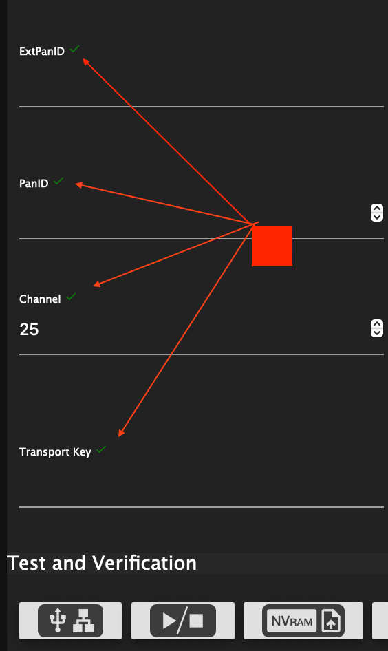

              Ok.. da ich vergessen hab die Anleitung zu verlinken kann ich nicht mit RTFM antworten :)
              1. Frage: Hast du da irgendwo rote X-e ?
              2. Frage - wenn ja, gehen die Weg wenn du den 3. Knopf in der Reihe drückst ?
                Wenn ja: dann nochmal versuchen zu starten.
                Wenn nein: cdf80b2e004b1200 als ExtPanID in die Konfiguration kopieren, dann nochmal versuchen zu starten.
              A.
