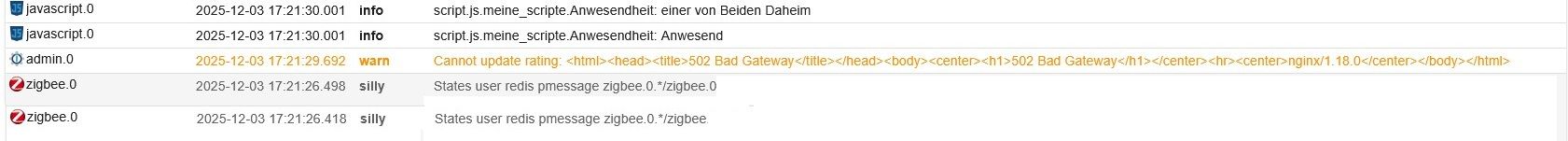

    Hallo
    ich habe hin und wieder im Protokoll eine Warnung als Eintrag, kann mir jemand sagen wie ich die Ursache finde bzw beheben könnte?
    Anzeige im Protokoll
    Cannot update rating: <html> <head><title>502 Bad Gateway</title></head> <body> <center><h1>502 Bad Gateway</h1></center> <hr><center>nginx/1.18.0</center> </body> </html>
    Danke schon mal für hilfe dazu

        Hallo
        mehr steht da nicht wirklich, außer ich müsste was anderes einstellen um mehr zu sehen

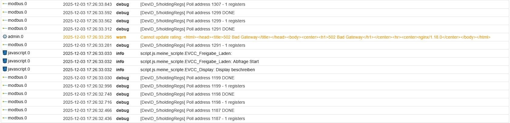

                    ich denke er kommt nicht vom Skript
                    er taucht auch so auf
                    falls ich was umsellen soll, das man mehr erkennt, müsstet ihr mir das nur sagen
