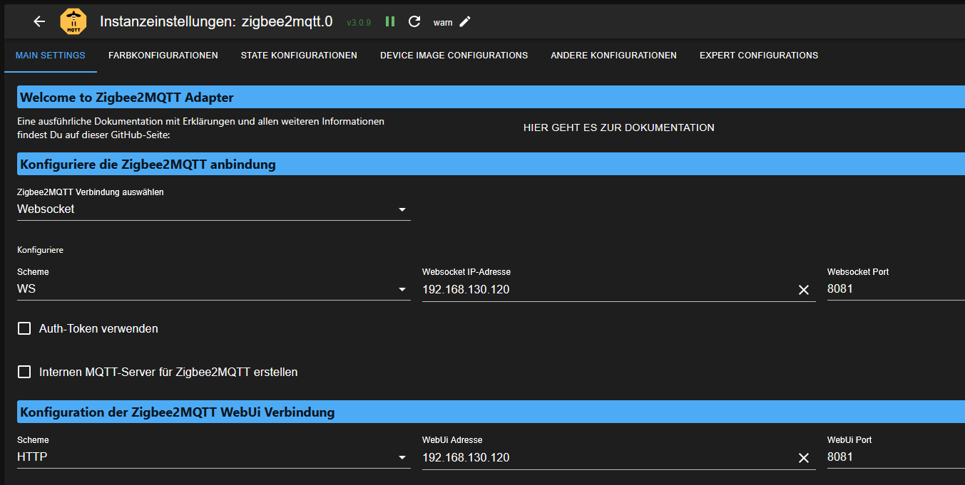

            Wie nutzt du den zigbee2mqtt Adapter?
            Ich nutze 'Websocket'.
            Hier mal meine Adapter-Einstellungen:
