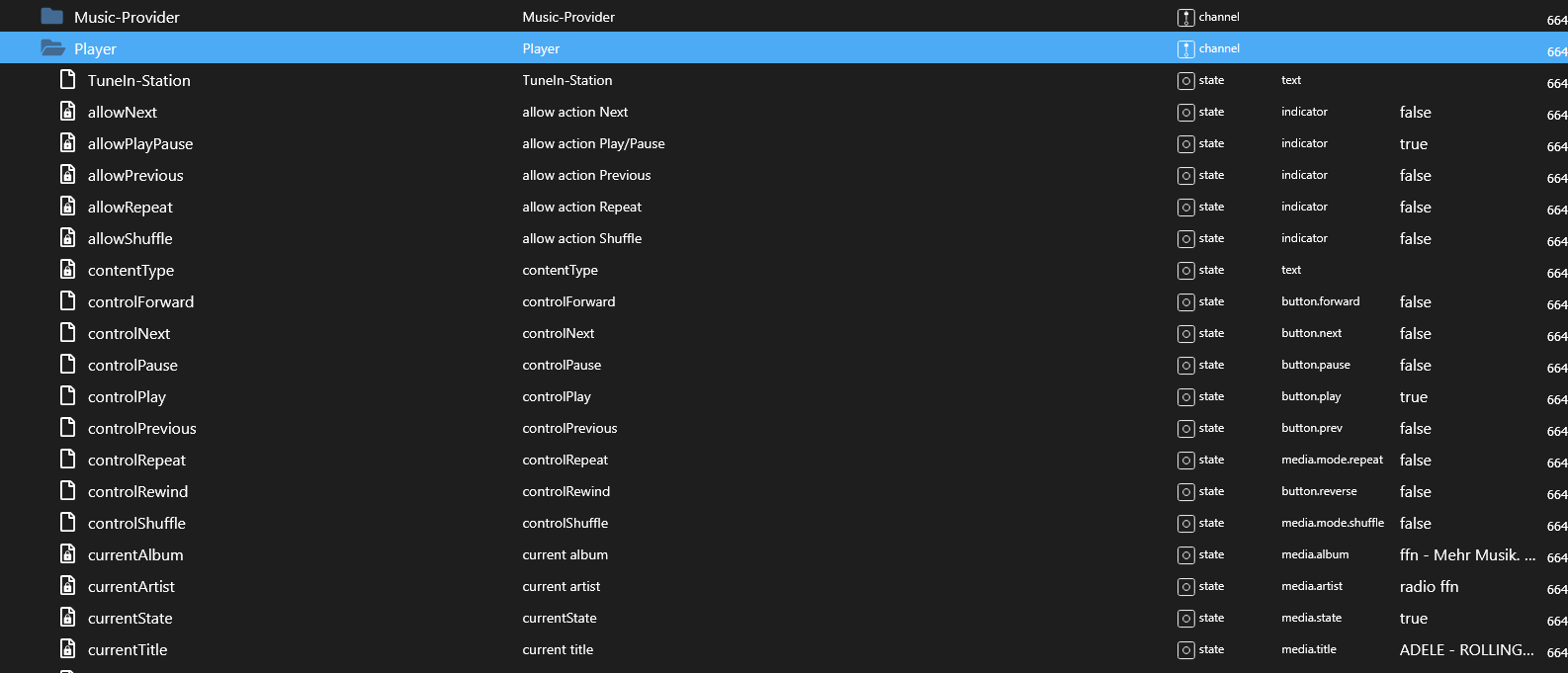

    ich habe eine Frage bezgl. des Alexa-Adapters.
    Obwohl ich Musik über Spotify höre, zeigt der Datenpunkt keine Informationen.
    Was kann ich da tun?
    Vielen Dank!

      @djsirius
      Siehe: https://github.com/Apollon77/ioBroker.alexa2?tab=readme-ov-file#alexa20echo-devicesserialnumbermusic-provider
      Damit lässt ich der Echo ausschließlich steuern.

          Schaue mal unter 'Player'. Da solltest du alles finden
          Wie @fredf es schon sagte, der 'Provider' Ordner ist nur zum Steuern.

            Funktioniert "derzeit" für Spotify nicht https://github.com/Apollon77/ioBroker.alexa2/issues/1262

              @FredF .. vielen Dank für die Info. Das war mir noch gar aufgefallen.
