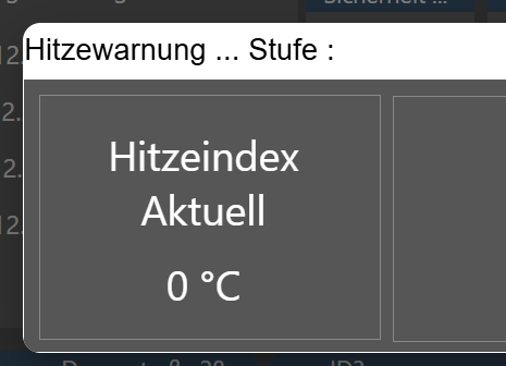

              Wenn dein Sohn schon beim Popup dabei ist hätte ich noch einen Wunsch
              unter "vis_2_widgets_inventwo_titlebar".
              Und war das man den Titelbar Text einrücken kann.
              zb
              Ist zwar nur eine Schönheit 's Sache.
              Mfg
              IOBrokerMike
