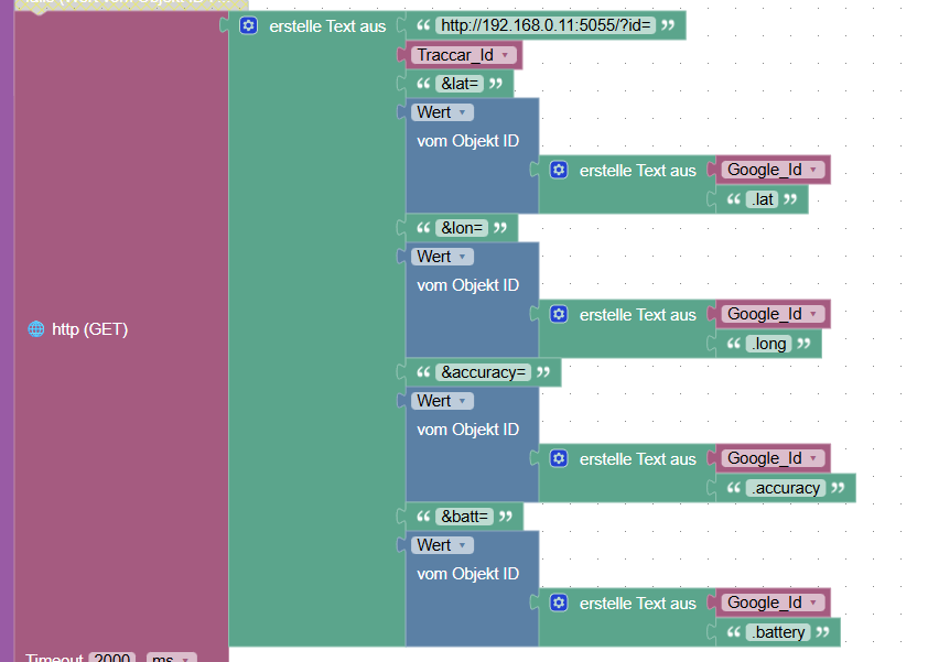

                          An Traccar kann man Positionen einfach per http-Aufruf senden:
                          Ich meine dafür muss man in der Konfiguration kein extra Protokoll aktivieren (also die Art wird gesendet wird), diese Methode ist ab Werk aktiv. Zumindest habe ich in der aktuellen Installation da nichts extra aktiviert.
