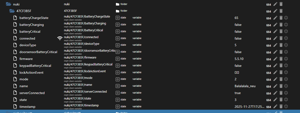

    ich habe ewigkeiten schon den mqtt adapter als Server im Einsatz dort lief alles problemlos und das neue Nuki Smartlock Ultra konnte ich problemlos bedienen. Hier mal die Datenpunkte. Gerade der LockAction DP wurde von mir zum abschliessen des Nukis genutzt usw.
    Jetzt habe ich gehört das es sinnvoller ist den MQTT Server auszulagern. Entsprechend habe ich Proxmox LXC erstellt und alle geräte dorthin verbunden. Das war auch alles Problem, auch mit dem Nuki. ABER dort fehlt der DP LockAction. Hat da jemand eine Erklärung ?
    Hier ein screen von der zweiten Instanz wo der MQTT Adapter als Client arbeitet mit der Verbindung zum Proxmox MQTT.
    Danke schon mal vorab

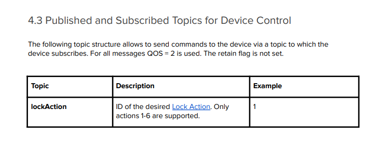

      @Hohenbostler sagte in MQTT Nuki Smartlock Lockaction fehlt:
      "lockAction" gehört zu den Topics, die vom Nuki abonniert werden und nicht veröffentlicht.
      https://developer.nuki.io/uploads/short-url/t3sizxroBjNABqxiQLiz8Cy3NOy.pdf
      Das bedeutet, dass du dieses Topic manuell anlegen musst.
      H 1 Antwort Letzte Antwort

        OK danke schau ich mir später mal an.
        Aber eigentlich komisch wenn der iobroker den Server stellt wird der dp komplett selbst angelegt.
        Aber danke erstmal
            Oder reicht es den DP LockAction als string im Ordner des NUkis anzulegen ?
            Auf jeden Fall auf die korrekte Groß-Kleinschreibung achten (lockAction). Ob Number oder String ist MQTT egal. Wenn in den DP nur Ziffern reingehören, würde ich Number nehmen.
