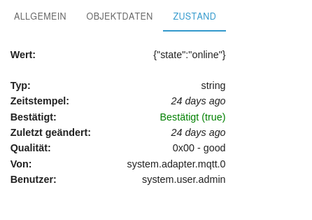

    Aktuell sieht der für Verfügbarkeit ausgewertete Datenpunkt so aus:
    Die im Alias verwendete Konvertierungsfunktion konnte meiner Meinung nach mit dem Inhalt nichts anfangen.

      zeigmal das RAW object von dem mqtt.0.zigbee2mqtt.Aqara_Temperaturmultisensor_1.availability
      der ist bestimmt anders
      • MartinPM Online
        MartinPM Online
        MartinP
        Weiß nicht mehr wie das geht, Expertenmodus angemacht, aber da kommt keine weitere Spalte dazu
        Und hier die Objektdaten
