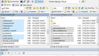

      @etzeste13
      Probiere es mal mit winscp.
      Das ist ein Datenmanagement der sich mit ssh verbindet.
      Auf Knopfdruck kannst du da ein Terminal starten. Da ist dein Desktop dann Windows.
      https://winscp.net/eng/index.php

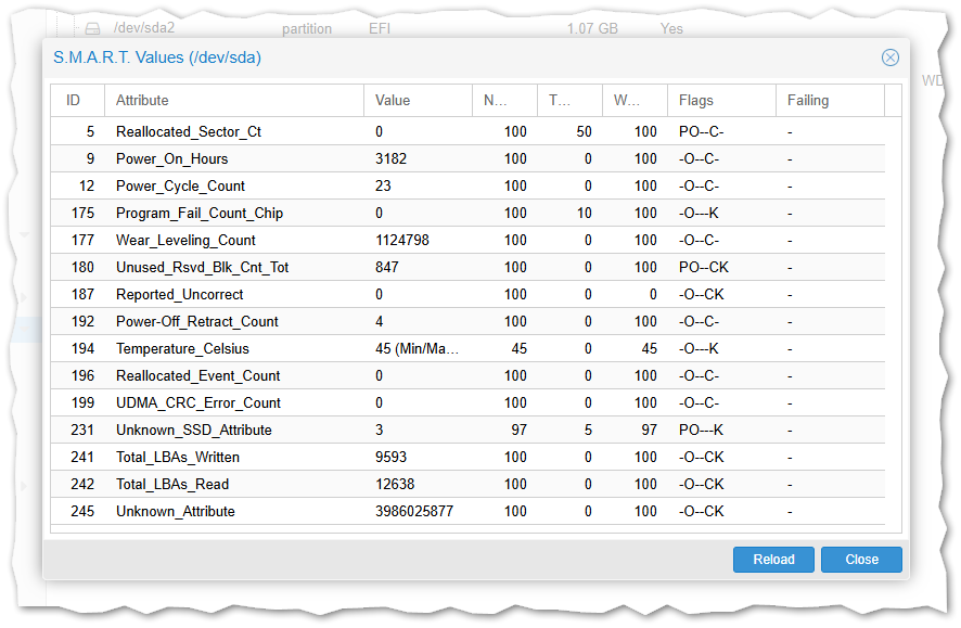

                          @BananaJoe überwachst du die smart werte? oder
                          wann würdest du die ssd tauschen?

                            Proxmox selbst hat die Smartwerte auch im Blick und man könnte diese darüber abfragen, ansonsten per smartctrl im Betriebssystem.
                            Ob es da einen Alarm gibt, weis ich aber gerade nicht
                            Zufällig habe ich mich neulich damit ein paar Stunden beschäftigt - an einem Windows PC habe eine Festplatte mit jeder Menge "Bad Blocks", da sind auch schon Dateien beschädigt.
                            CrystalDiskInfo markiert die Festplatte als gelb, das basiert aber wohl auf irgendwelchen Listen.
                            S.M.A.R.T. Werte per Powershell oder anderere Tools sagen alle das die Festplatte "Good" ist.
                            Also Smart ist nett, aber die Bad Blocks sehe ich z.B. nur in der Ereignisanzeige.

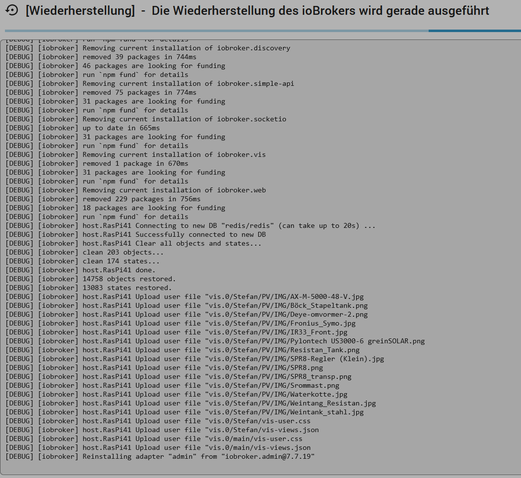

                                        @Homoran
                                        Hallo, also ich habe nun übers WE eine VM mit dem gleichen Hostnamen mit debian 13 aufgesetzt, IOB, Redis, Influx und Grafana laufen wie am bisherigen Master. Soweit ist die Basis für die Migration vom alten Master hergestellt.
                                        Meine Idee und Versuch war dann folgender:
                                        1. Backup vom akt Master machen
                                        2. das ins IOB-Backup-Verzeichnis der VM spielen
                                        3. dann alten Master runterfahren und bei den Slaves IOB stop
                                        4. die VM mit der IP des alten Masters starten lassen - dann sollten IP und Hostname gleich sein
                                        5. die IOB Installation der VM starten, und über den BackitUp-Adapter das Backup vom alten Master einspielen, und die Slaves nach der Wiederherstellung wieder starten
                                        Dann sollte laut obriger Info, alles weiter laufen.
                                        Leider bricht das Restore des alten Masters auf der neuen VM immer ab, sobald der Admin neu geladen wird. Es ist dann auch kein Fortschritt mehr sichtbar und auch auf der VM oder im htop sind keine Aktivitäten des Restores sichtbar. Hier ein screenshot beim Abbruch... aa9b0bd4-e775-4a82-be0a-4f76137f1186-grafik.png
                                        Der IOB auf der VM ist dann nicht mehr erreichbar...
                                        Ich hab das mehrere male probiert, aber immer mit dem gleichen Ergebniss.... Die Versionen von Admin und Backitup sind am alten Master und der neuen IOB Installation auf der VM gleich.
                                        Mach ich hier generell was falsch, bzw. habt Ihr einen Tipp woran es hacken kann?
                                        vG Etze

                                          @etzeste13 sagte in Javascript Adapter ständige Restarts:
                                          Schau dir das log per
                                          iob logs --watch
                                          an. Ein Restore kann geraume Zeit in Anspruch nehmen.
