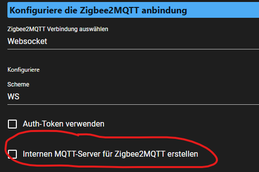

                  bei ihm ist es aber innerhalb von iobroker-data und in einem zigbee2mqtt .0 .... jetzt ist mir gerade etwas eingefallen während des Schreibens... kommt das durch die Einstellung des internen MQTT Servers zustande? Läuft bei mir wie gesagt eigenständig.

                    @lobomau sagte in Zigbee2mqtt geht nicht mehr:
                    Ich verwende den internen MQTT Server und trotzdem liegt Konfiguration unter /opt/zigbee2mqtt/configuration.yaml . Wird ja bei der Installation von Zigbee2MQTT standardmäßig so angelegt. Die liegt nur dann wo anders, wenn man das explizit einstellt.
