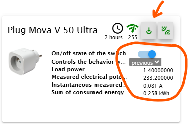

      Hallo, ich habe hier eine IKEA Inspelning Steckdose (die mit Leistungsmessung).
      Ich habe diese gestern per Zigbee Adapter in Betrieb genommen, so weit - so gut.
      Jetzt ist mir aufgefallen, dass die Daten nicht regelmäßig in den Objekten ankommen.
      Ich würde mal schätzen nur alle 3 Stunden.
      Diese Daten sind laut Zeistempel der Objekte ca. 2,5 Stunden alt:
      Drücke ich auf den Knopf, welcher wahrscheinlich dieser DP ist: zigbee.0.64028ffffef680d8.device_query
      aktualisieren sich die Daten:
      Ist das bei dieser Steckdose so, oder kann ich noch irgendwo etwas einstellen ?
      Zur Not ein Blockly, welches alle 30 Minuten den DP zigbee.0.64028ffffef680d8.device_query triggert ?
      Zweite Frage, wenn zwischen den Aktualisierungen eine große Menge Leistung anliegt, zb 2kW für eine Stunde,
      würden diese 2 kWh mit aufsummiert, also merkt sich die Steckdose das, oder würden die dann untergehen ?
      schonmal besten Dank

        @Winni , ja dann wird aktualisiert
        @Homoran , hättest du eine Idee ?

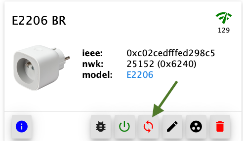

              @darkblu Gaaanz einfach:
              Blockly anhalten
              Kachel umdrehen
              Steckdose Konfigurieren
              Sofern keine Meldung kommt sollten danach die Daten automatisch kommen.
              A.

                @Asgothian , das mit dem konfigurieren hatte ich natürlich gemacht. habe es jetzt nochmal angeklickt.
                War auch erfolgreich:
                Ich glaube, dass ich hier einen Gedankenfehler habe, bei einer Nous A1 Zigbee Steckdose ändert sich der Zeitstempel
                so ca. alle 5 Minuten, auch wenn permanent die gleichen Werte anliegen.
                Die Inspelning ändert scheinbar nur bei Wertänderung, also wenn permanent 2 Watt anliegen, wird auch nix geändert. Erst bei Wertänderung.
                Kann das sein ?

                  Klar kann das sein

                      @darkblu sagte in [gelöst] IKEA Inspelning Zigbee Steckdose:
                      Kann das sein ?
                      Natürlich!
                      Die Änderung muss auch einen bestimmten Wert überschreiten, damit gesendet wird.
