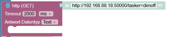

    Ich habe immer dieses Blockly genommen:
    Seit dem neuen node update bekomme ich aber folgenden Fehler bei jedem Aufruf, es funktioniert zwar aber der Fehler im Log stört natürlich:
    javascript.0
    	2025-11-26 10:46:34.195	error	script.js.common.Vis.LCD4Linux_Cam: Parse Error: Invalid header field char
    javascript.0
    	2025-11-26 10:46:34.195	error	script.js.common.Vis.LCD4Linux_Cam: httpGet(url=http://192.168.88.18:50000/tasker=dimoff, error=Parse Error: Invalid header field char)

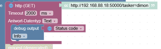

    Dann habe ich gedacht er braucht eine Ausgabe und hab es so geändert:
    Bringt aber immer noch den Fehler im Log.
    Was muss ich da noch hinzufügen das der Fehler weg geht?
    Danke im Voraus.
