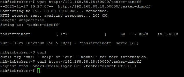

            Und hier die WGET bzw. Curl:
            BananaJoeB M 2 Antworten Letzte Antwort

              @nik82 das
              Length: unspecified
              beim wget ist in etwas das was ich hatte. Normalerweise steht da ein Wert, zumindest bei normalen Webseiten (bin auf der Arbeit, kann ich hier nicht testet)
