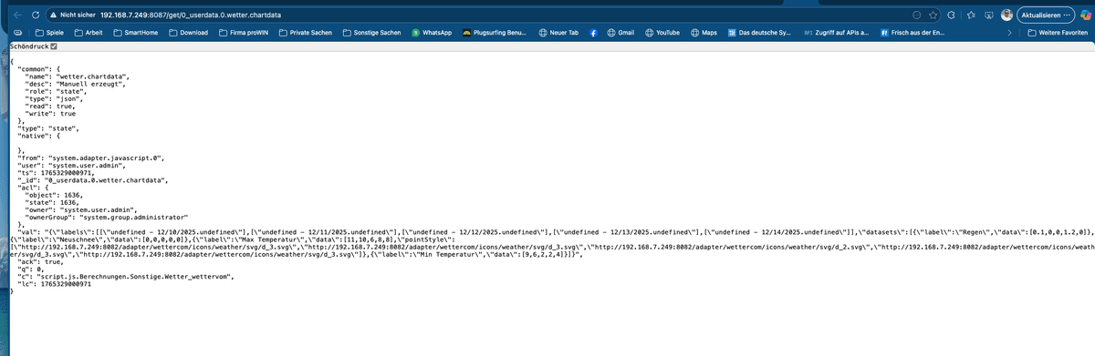

        @tino-0
        Wie in den Bildern, das hier
        T 1 Antwort Letzte Antwort
        • LongbowL Longbow
          @tino-0
          Tino 0
          #24
          @Longbow
          das ist die API Abfrage.
          ich meine die HTML Seite
          http://192.168.7.249:8082/vis.0/www/weatherchart.html
          hast du das so?

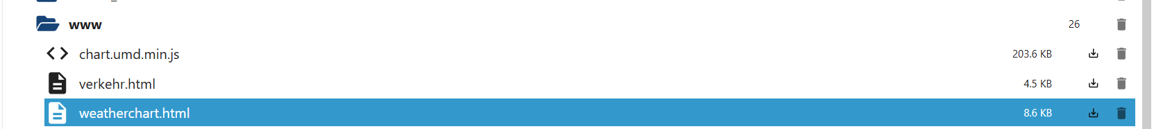

            @tino-0
            so sieht es bei mir aus.. nur das weatherchart.html bei mi größer von kb Zahl ist.
            Update, habe es mehrmal probiert, es ab zu speichert, es bleibt so.
            • LongbowL Longbow
              @tino-0
              Tino 0
              #26
              @Longbow
              lösche mal deine weatherchart.html und uploade diese weatherchart.html
              weatherchart.html
              • LongbowL Online
                LongbowL Online
                Longbow
                #27
                @tino-0 Vielen Dank, da lag das problem.... es wird angezeigt... jetzt muss ich nur sehen, warum iobroker melde das es bei 16 Tage viele Datein/ objekte sind... Aber was hast du mit de Datei anderss gemacht?

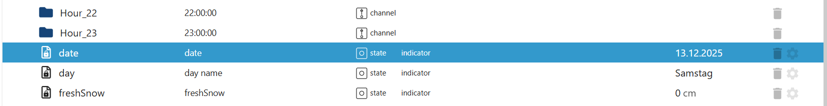

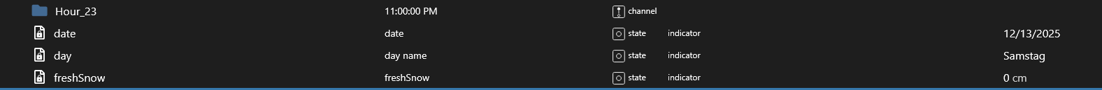

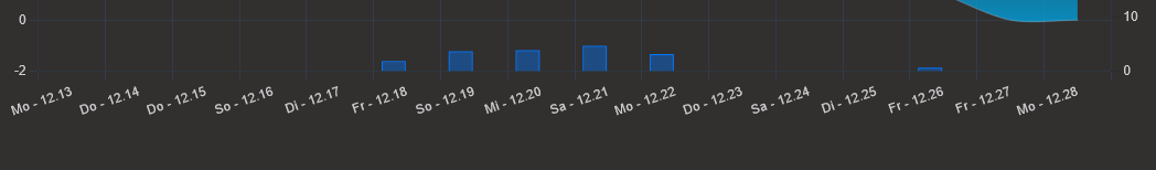

                          Moin @tino-0 , jetzt haben sie bei Wettercom das Datumsformat wieder geändert
                          Ergebnis:
                          Datum total durcheinander, heute ist der 13te und nicht Montag usw.
                          Gruß Ralf

                            #33
                            @Nashra
                            jetzt ist Tag und Monat vertauscht, warum änderst du dein System nicht auf deutsches Datumsformat und 24 Stunden anzeige?

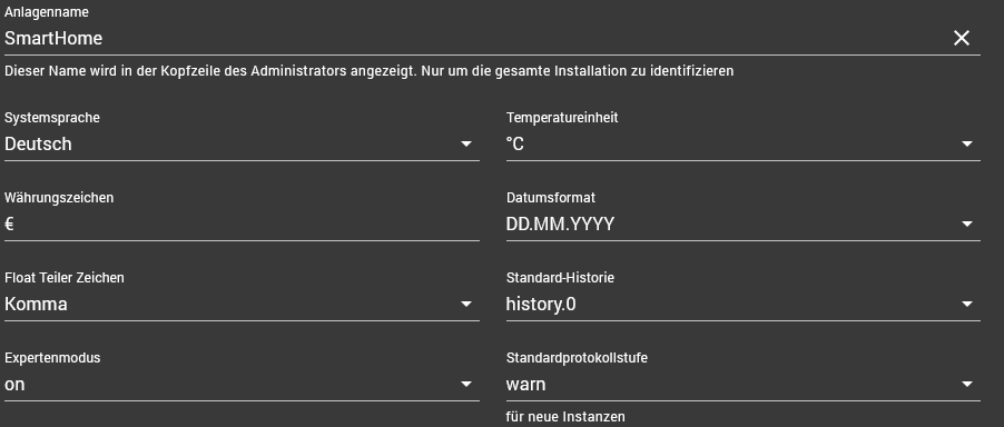

                              #34
                              Seit 7 Jahren so eingestellt...
                              Gruß Ralf
                              Mir egal, wer Dein Vater ist! Wenn ich hier angel, wird nicht übers Wasser gelaufen!!
                              T Thomas BraunT 2 Antworten Letzte Antwort

                                        #39
                                        @Thomas-Braun sagte in Wetterdiagramm mit Icons in VIS (Chart.js + Wetter.com):
                                        @Nashra
                                        Okay, da hätte ich jetzt die Einstellung für en_US vermutet. Dann zieht sich das irgendwo anders her.
                                        Problem gefunden. Der Host hat us.utf-8 und der LXC hat sich das von dort geholt.
                                        Habe dem LXC locale jetzt de.. verpasst, den Adapter neu installiert und jetzt setzt er das Datum auch wieder so: 13.12.2025
                                        Komisch, hatte noch nie Probleme mit dem Datum obwohl locale nicht gesetzt war.
                                        Werde beobachten, trotzdem Danke und schönes WE
