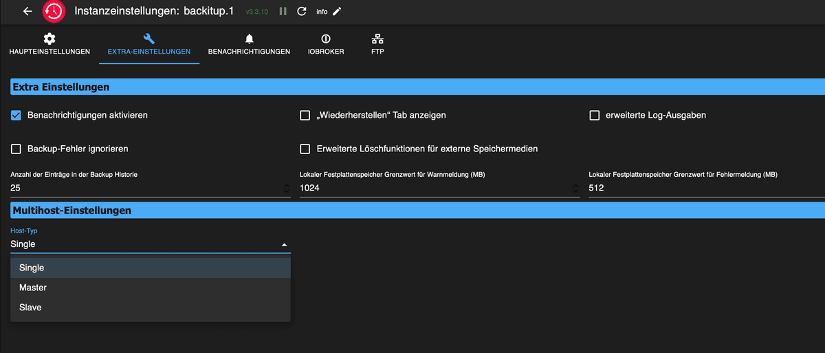

    2. Ich habe eine Frage zur Multihost-Einstellung. Ich benutze Multihost mit zwei RasPi:
    Heißt diese Einstellung, dass der der ausgewählte Host gesichert wird?
