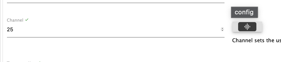

              • wie ist dieses Setting bei dir:Screenshot 2025-11-23 at 15.27.47.png

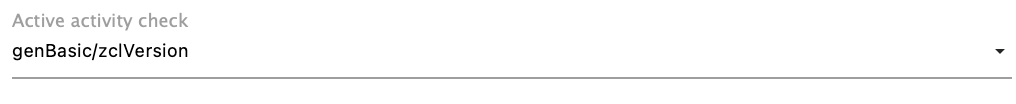

                Wenn es leer ist, oder auf 'default' steht, bitte mal so umstellen wie im screenshot gezeigt

                Habe die Active activity check umgestellt. Leider ohne Wirkung.

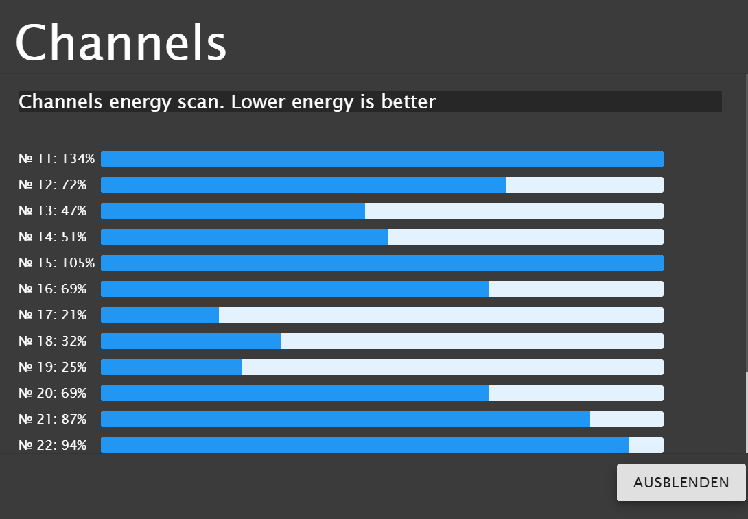

                          Der sensor bekommt die Meldungen vom Koordinator nicht mit - mach mal bitte einen Netzwerk scan im Zigbee Adapter:
                            • Jörg WatersJ Offline
                              Jörg Waters
                              Ich habe Kanal 11 eingestellt

                                das sieht erst einmal ok aus. Wie war der Abstand zwischen dem Sensor und dem Router an dem du das Netzwerk aufgemacht hast (oder dem Koordinator) ?
                                        Dragon
                                        @Jörg-Waters Wenn ich das Bild richtig versteh solltest du dringend den Kanal wechseln, da der Kanal 11 weit mehr als überlastet ist. da steht ja etwas von 134% und geringere Werte seien besser steht in der Erklärung. Ich denke mal dass es daran liegen könnte.
                                        • D Dragon
                                          AsgothianA Offline
                                          AsgothianA Offline
                                          Asgothian
                                          @Dragon sagte in Zigbee - Geräte mit leerer Batterie:
                                          Da verstehst du das Bild falsch. Du musst bedenken, dass bei dem Scan ja das bestehende Netz aktiv ist. Bei der Anzahl von routern im Netz ist eine gewisse Grundlast durchaus zu erwarten. Das spiegelt sich in der in dem Fall eher geringen Belastung wieder. Bei mir zum Beispiel macht das aktive Netz eine Netzlast von 160 %.
