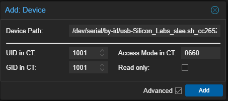

        @tscheerio
        Du musst nur im add-Dialog den Haken bei Advanced setzen.
        Dann kannst du eine UID/GID eingeben. (die vom iobroker)
        Dazu in der iobroker Konsole
        id iobroker
        eingeben. (meistens! ist beides 1001)
        Bei Access Mode 0660 eingeben.

          @mrjeschke sagte in Zigbee TI board in LXC Container übergeben:
          Oder mit dem 'Standard' gehen und uid=0 / gid=20 setzen.
          20=dialout-Gruppe (vorher aber nochmal überprüfen).

            @mrjeschke
            hab ich gemacht, hat nicht funktioniert, wo findet man die UID und die GID?
            edit:
            @Thomas-Braun
            UID=0 und GID=20 hat funktioniert.
