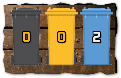

              oder du baust die eine eigene Ansicht, die Einzelwerte sind ja alle in Datenpunkten vorhanden:
              Die Grafiken kann ich leider nicht zur Verfügung stellen, die hatte ich tatsächlich mal für ein paar Euro auf einer Handelsplattform gekauft

                      Naja, da man auch im Feld für den Pfad zur Grafik einen Datenpunkt einsetzen kann ( in {...} ) ließe sich auch das per Skript lösen.
                      Das passende CSS setze ich ebenfalls so.
                      Uns reicht die Anzeige wieviel Tage noch, das die beiden linken immer Dienstags und die rechte immer Donnerstags geholt wird ist halt schon drin
