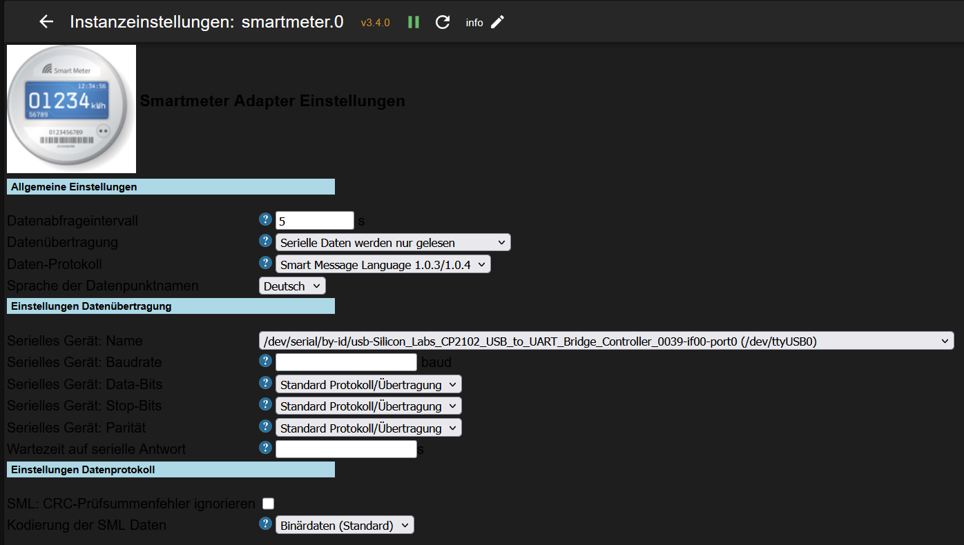

      @stefan-falt
      Einstellungen des Smartmeter Adapters bitte

          @stefan-falt
          Probier das mal
          Und guck ins Log danach und in die Objekte.
          Ob sich die Daten darin ändern, auch wenns nicht im Log steht.

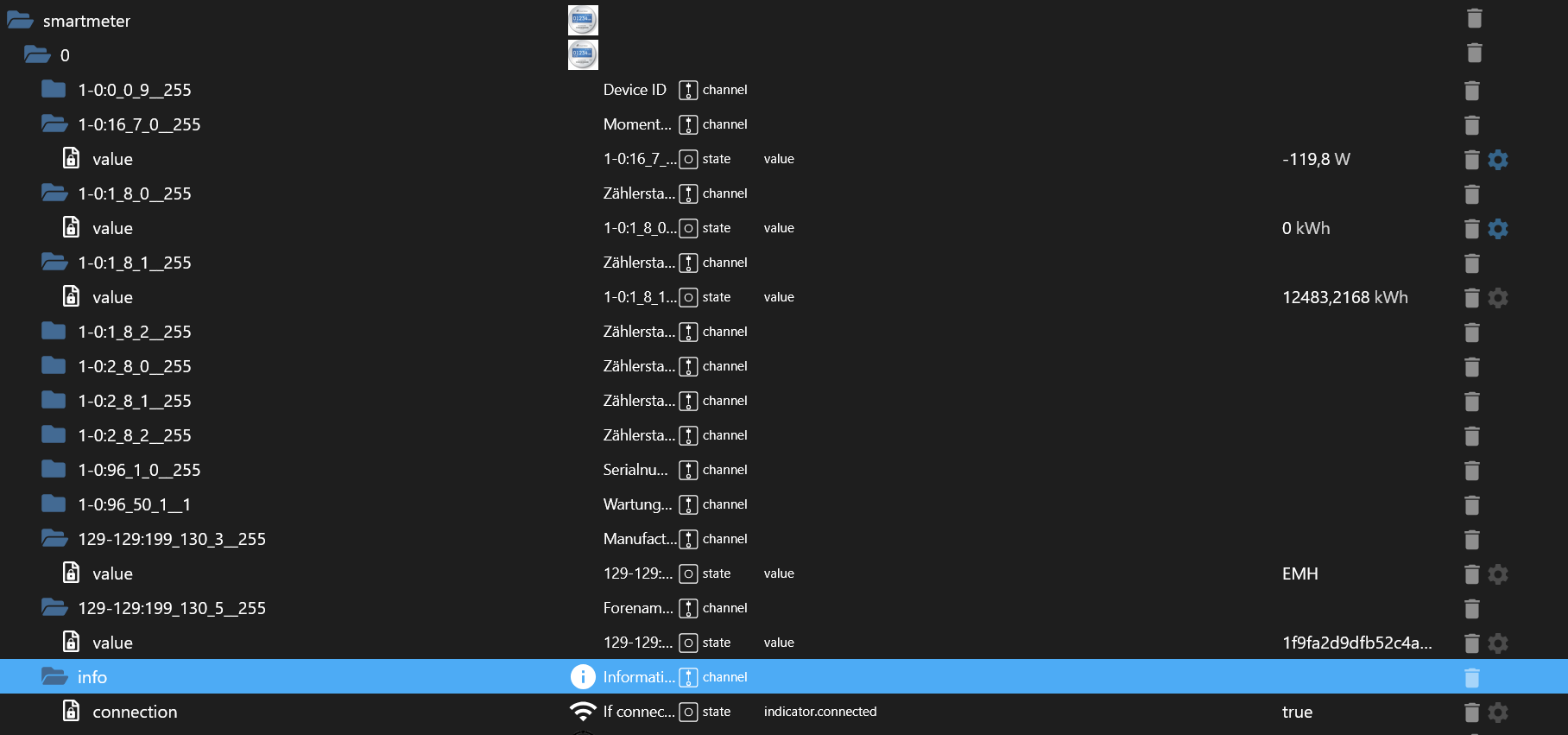

                @haselchen sagte in Smartmeter: Received 4 values, 0 updated:
                eisst in den Objekten wer
                Das ist richtig. Der Wert für z.B. 167 Bleibt unverändert.
                Hier noch ein Bildchen.
                  haselchenH Offline
                  haselchenH Offline
                  haselchen
                  @stefan-falt
                  Zeig mal die Ordner in den Objekten und die DP darin
                  Stefan FaltS 1 Antwort Letzte Antwort
                  • haselchenH haselchen
                    @stefan-falt
                    Stefan FaltS Offline
                    Stefan Falt
                    @haselchen Ist es das was Du meinst?
                    29kWp PV
                    57kWh Seplos Batterie + 3xMultiplus 2
                    1,4kW DIY Brauchwasser
                    Auto aus der Batterie Laden für Arme https://forum.iobroker.net/topic/69356/keba-p30c-auto-aus-der-batterie-laden-f%C3%BCr-arme
                    Brauchwasser erhitzen für Arme https://forum.iobroker.net/topic/76533/brauchwasser-erhitzen-f%C3%BCr-arme-mit-batterie
                    • Stefan FaltS Stefan Falt
                      haselchenH Offline
                      haselchenH Offline
                      haselchen
                      @stefan-falt
                      Und diese Werte ändern sich nicht?
                      • Stefan FaltS Offline
                        Stefan Falt
                        @haselchen Nein. Kein Wert ändert sich.

                          @stefan-falt
                          Ist die richtige device-Datei angelegt? Am besten den Link 'by-id' verwenden.
                          Und bring das auf nodejs@22.
                            @stefan-falt
                            Stefan Falt
                            @thomas-braun Hallo, danke für Deine Zeit. Ich denke nicht, dass das das Problem ist. Schließlich wurde nur der Stromzähler getauscht.
                            Kann man irgendwo den String ansehen, der vom IR Sensor kommt?

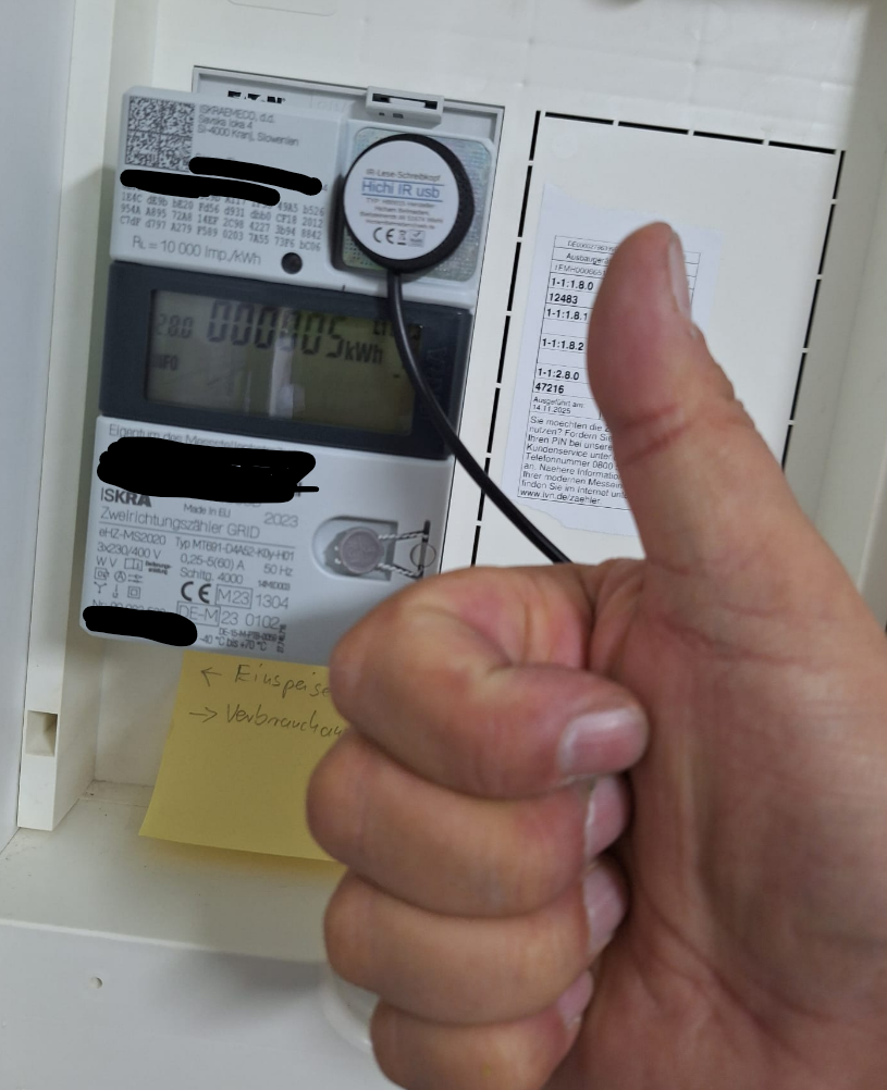

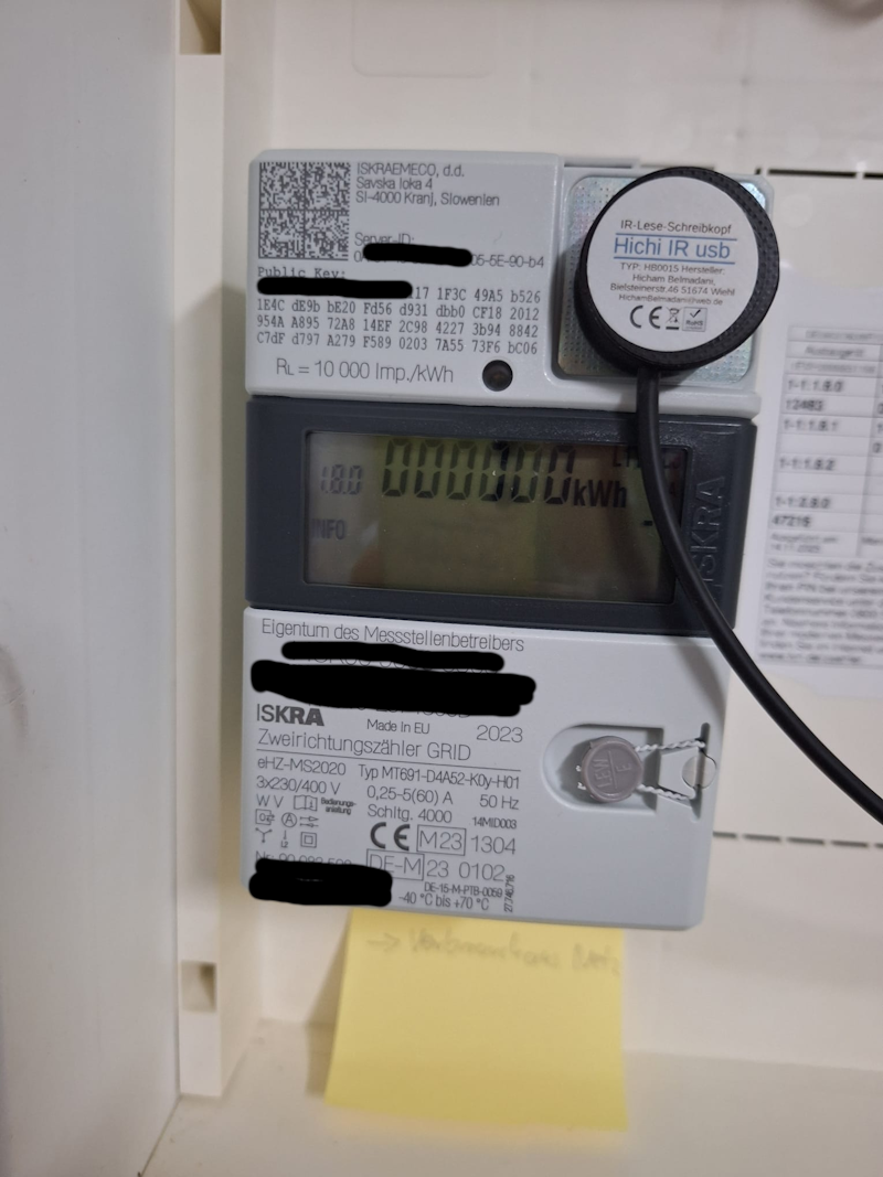

                              @stefan-falt sagte in Smartmeter: Received 4 values, 0 updated:
                              und seitdem die Probleme?
                              welcher Zähler vorher?
                              dort ohne Probleme?
                              lag es an der Position des Lesekopfes.
                              der sieht immer noch schief aus
                              EDIT:
                              Deinem Bild nach ist die Schnittstelle anscheinend gar nicht freigegeben
                              https://www.stadtwerke-heiligenhaus.de/fileadmin/user_upload/Iskraemeco_MT691.pdf
                                    eingegeben, und ich konnte die Werte von 167 Lesen.
                                    hast aber wahrscheinlich Inf nicht auf on oder die PIN Abfrage nicht eauerhaft deaktiviert!
                                    Nach deinem Screenshot ist nichts freigegeben. die Infozeile ist leer
                                    Stefan FaltS 2 Antworten Letzte Antwort
                                      Wie heißt die Norm, nach denen solche Zähler Daten über IR Exportieren?
                                      laut dem Handbuch zu deinem Zähler sendet der in SML
                                      Schief ... ja, die Platte mit dem Hichi-Label lässt sich drehen.
                                      nein, die Platte ist gerade, das Kabel geht leicht nach links runter
