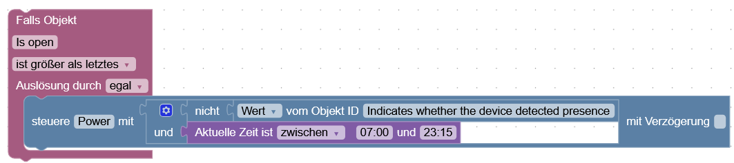

    Dieses Blockly klappt soweit ...
    aber ein "Schönheitsfehler" stört:
    Wenn man das Bad verläßt und dann unmittelbar die Tür schließt schaltet das Radio wieder ein und bleibt an obwohl ja niemand drin ist. Der Präsenzmelder meldet zu diesem Zeitpunkt noch "Anwesenheit" (Mit einem Bewegungsmelder dasselbe).
    Triggern auf "Anwesenheit / Bewegung" haben ein ähnlichen Makel, d.h. wenn jemand drin ist schaltet das Radio bei geschlossener Tür aus.
    Ich stehe mit dem Brett vorm Kopf auf dem Schlauch :man-shrugging: und hoffe auf Hilfe wie man das Thema logisch abfangen kann ...

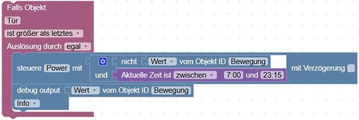

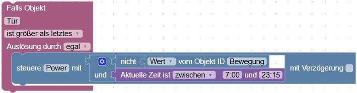

        @raspiuser sagte: das Thema logisch abfangen
        Mein Ansatz wäre: Tür von außen öffnen: Keine Bewegung; Tür von innen öffnen: Noch Bewegung.
        RaspiUserR 1 Antwort Letzte Antwort

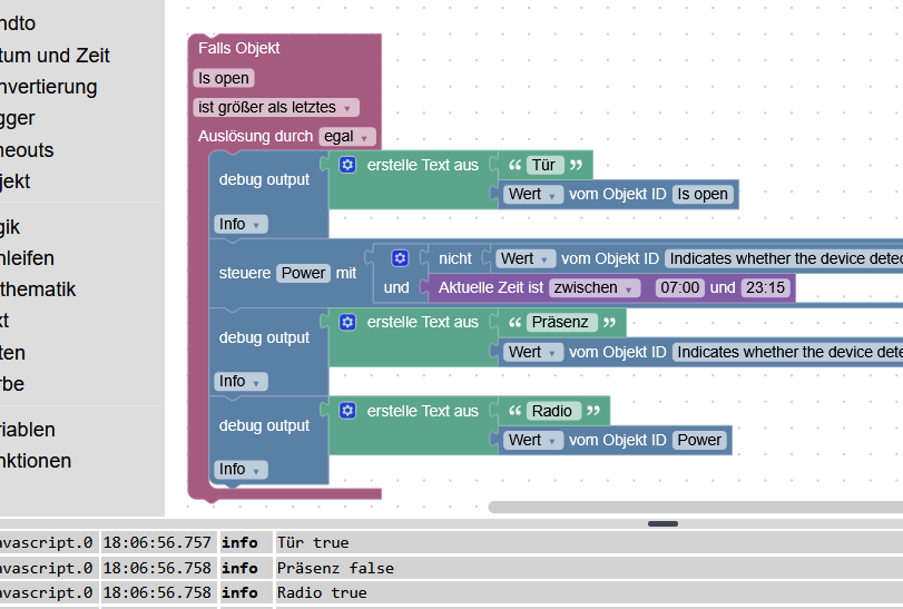

          @paul53 ... ich habe das mal "nachgebaut" aber so ...
          klappt es nicht. Oder muss ich das in mein ursprüngliches Blockly einbauen?

            @raspiuser sagte: Oder muss ich das in mein ursprüngliches Blockly einbauen?
            Nein, so ist es komplett. Bau mal einen Debug-Block ein. "Is open" ändert sich beim Öffnen der Tür von false --> true?

              Vorgehensweise:
              1. Tür war geschlossen ... dann einen Spalt geöffnet ohne rein zu gehen ... Radio ging an, daraus dieses Debug
              2. dann Tür geschlossent (ohne rein zu gehen) ... Radio blieb eingeschaltet
              3. knapp 10 sek. gewartet
              4. dann Tür geöffnet ... Radio blieb eingeschaltet
              5. dann wieder wie 1.
              (demnächst kriege ich Ärger mit meiner Frau ...)

                @raspiuser sagte: Tür geschlossent (ohne rein zu gehen) ... Radio blieb eingeschaltet
                Ja natürlich, denn dann wird keine Bewegung registriert.

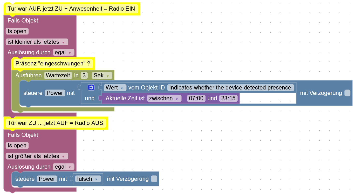

                                  @jan-s100 @haselchen @paul53
                                  Danke für die Anregungen !! 👏
                                  Jeder Beitrag wird gelesen und für unsere individuelle Problemstellung hinterfragt !!
                                  • Der Tür-Trigger (Aqara MCCGQ11LM) wurde gewählt weil wir der Meinung sind, dass das Radio an sein soll wenn jemand längere Zeit drin ist (Präsenzmelder Hobeian ZG-204ZV und/oder Bewegungsmelder Aqara RTCGQ11LM), also in der Regel die Tür geschlossen ist.
                                  • Wenn die Tür zu ist und niemand drin ist soll das Radio (natürlich) aus sein.
                                  • Nur triggern auf Bewegung oder Präsenz gefällt uns nicht weil bei kurzem Aufenthalt (z.B. nur Fenster öffnen) nix passieren sollte.
                                  Die Frage "Was passiert wenn die Tür offen war ?" wird nicht weiter verfolgt.
                                  Wir haben uns nun für die Lösung #3 entschieden die unserem Wunsch bzw. Gewohnheiten am nächsten kommt (und den Makel meiner ursprünglichen Lösung nicht hat).
                                  Thema somit für uns weitestgehend gelöst.
                                  EDIT:
                                  ... ich habe weiter optimiert und jetzt das Endergebnis zu 99%.
                                  Vielleicht hilft es ja auch anderen ...
                                  Werte für den Präsenzmelder Hobeian ZG-204ZV
                                  "fading_time" = 0s
                                  "motion_detection_sensitivity" = 8
