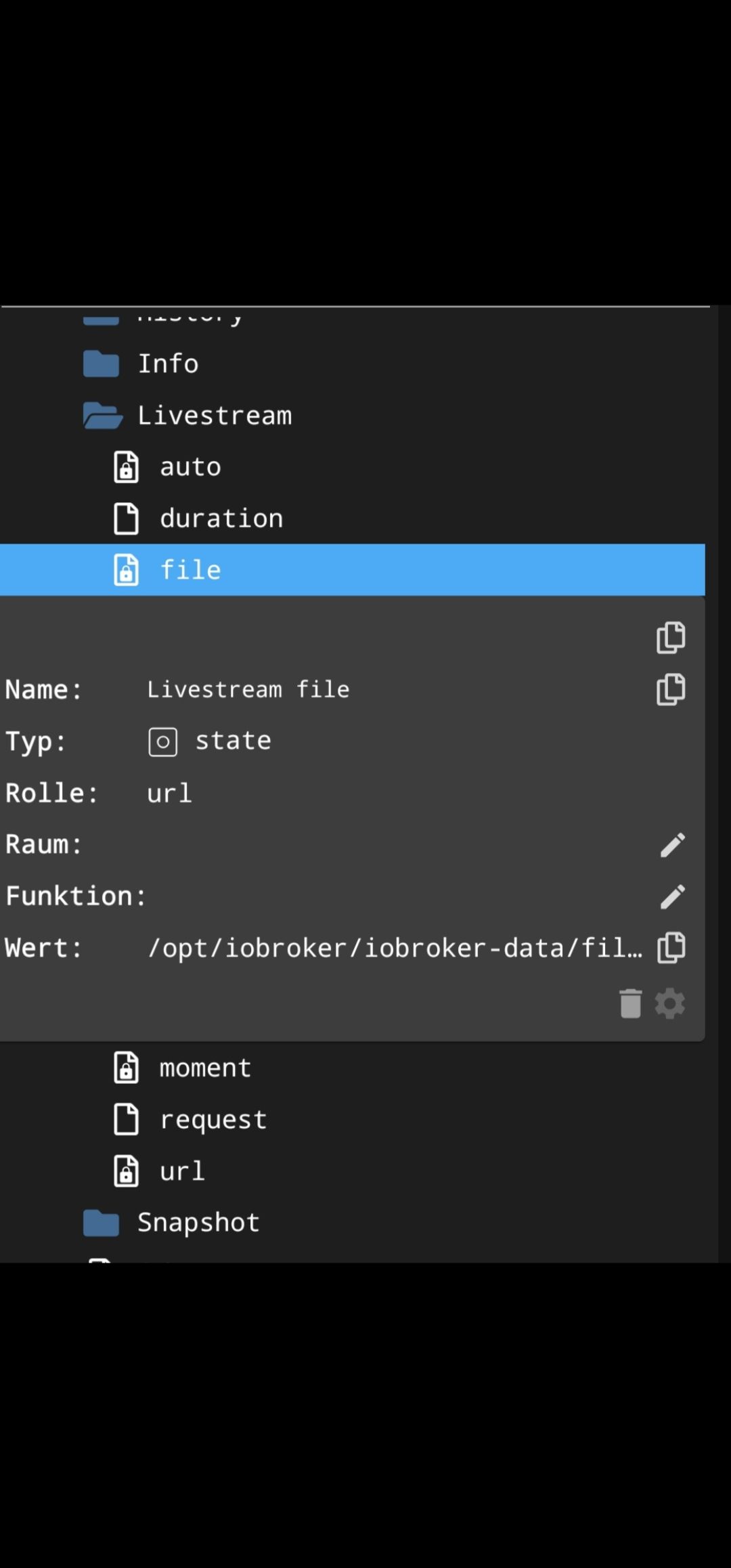

    @stefan341 Im ring adapter gibt es einen DP in dem die Video Datei drin steht.
    /opt/iobroker/......
    Im Ordner History den DP history_url? Da steht die URL drin, die ich oben gepostet habe.

      @mcu
      Ich habe den Datenpunkt file nicht
      • S Stefan341
        @mcu

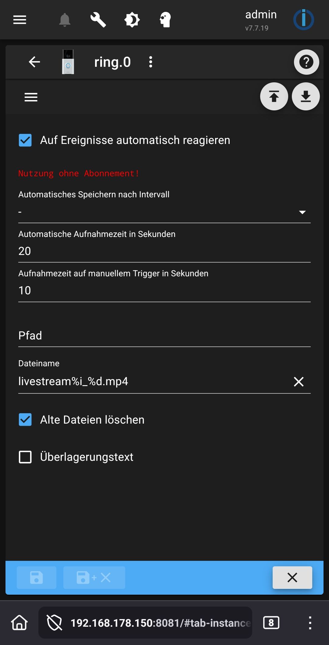

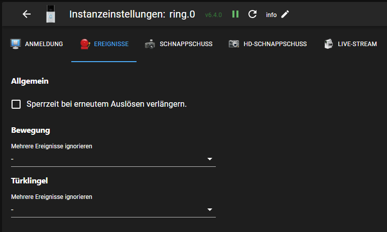

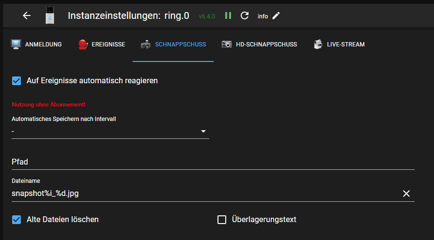

        M Online
        M Online
        MCU

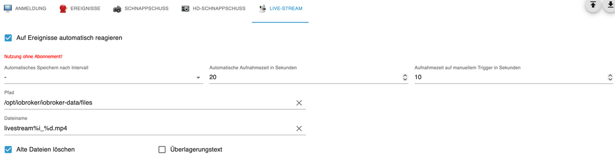

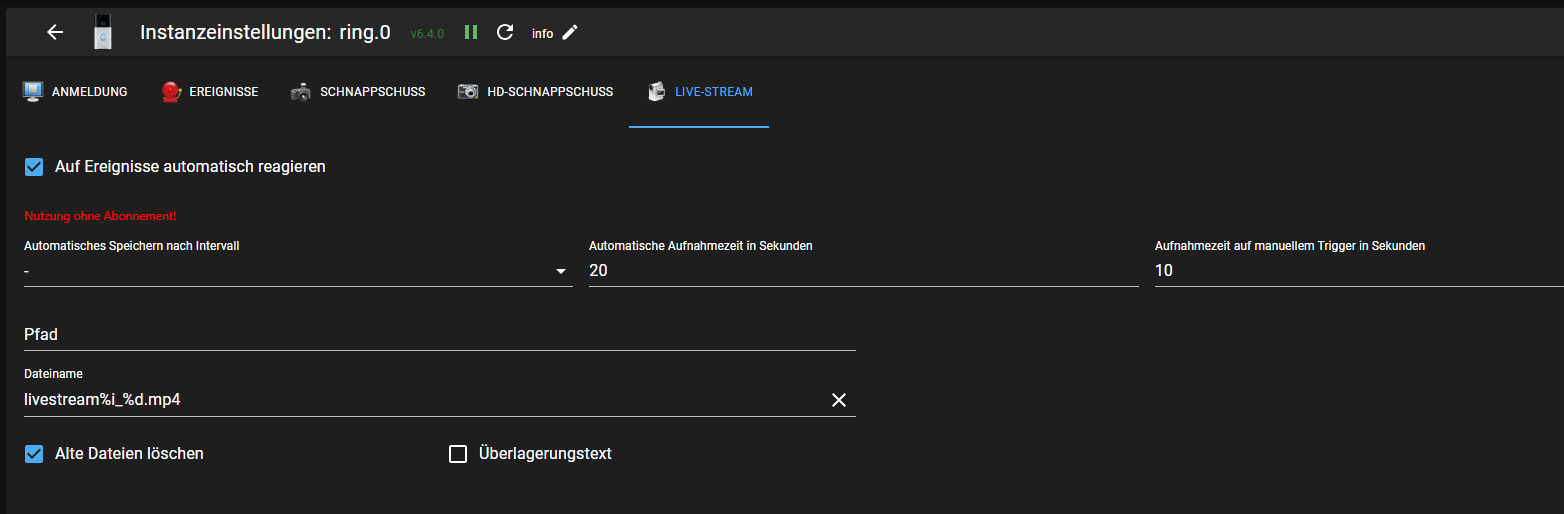

        @stefan341 Instanzeinstellungen
        S 1 Antwort Letzte Antwort
        • M MCU
          Stefan341
          @mcu
          Auch das ist bei mir so eingestellt
          Liegt es vielleicht an einer anderen Version? Ich habe die 6.4.0 installiert.

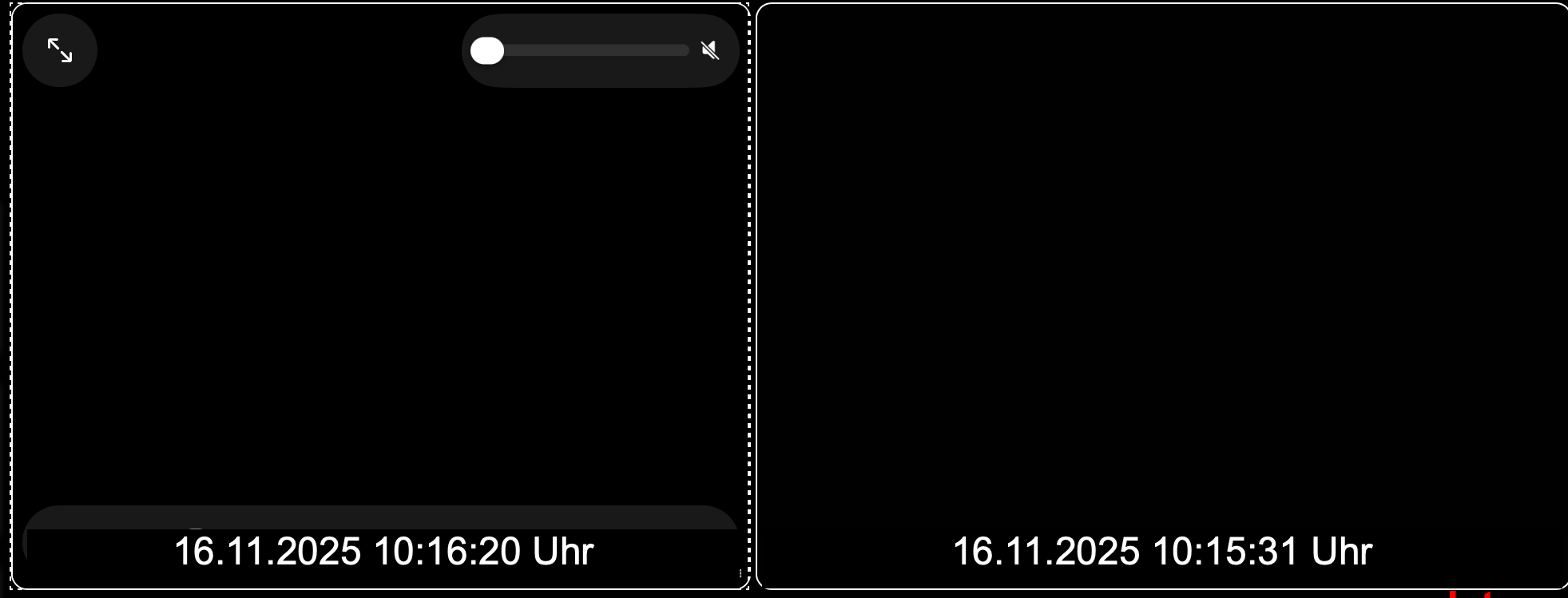

                      Stefan341
                      Hallo, nochmal zu meinem Problem:
                      Mit diesem Code in der VIS
                      <video
                        width="461"
                        height="366"
                        muted
                        autoplay
                        loop
                        playsinline
                        webkit-playsinline
                        controls
                        preload="auto"
                        poster=""
                        style="background:#000"
                        <source src="{0_userdata.0.zu_Hause.Datenpunkte.Ring.doorbell}" type="video/mp4">
                        Dein Browser unterstützt dieses Video nicht.
                      </video>
                      ich ich es zumindest geschafft, dass ein Play-Button sichtbar wird. Aber auch wenn ich den betätige, wird kein Video abgespielt.
                      Links, ist oben genannter Code hinterlegt, rechts folgender Code:
                      <video src="{0_userdata.0.zu_Hause.Datenpunkte.Ring.stickup}" type="video/mp4" height="366px" width="509px" muted="true" autoplay="true" loop="true"></video>
