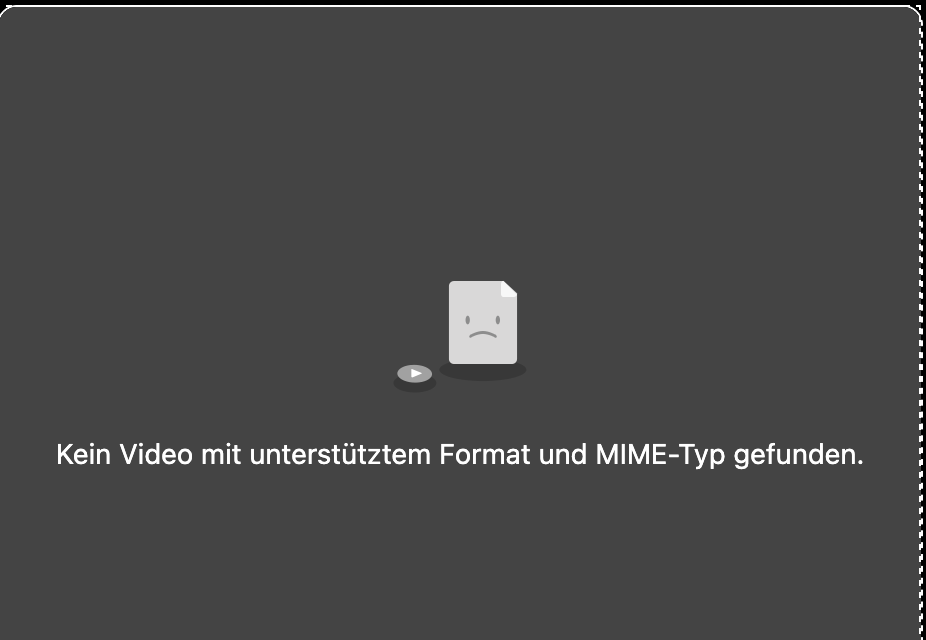

          @mcu
          Mit deinem Code bekomme ich folgende Fehlermeldung in der VIS
          Wenn ich die URL im Browser (Safari) aufrufe, wird das Video angezeigt.
          @mcu said in Problem mit einer Videodatei:
          Das iPad Pro 1. Gen. unterstützt kein H.265/HEVC-Video, das Ring mittlerweile standardmäßig liefert.
          Wäre umwandeln eine Möglichkeit? Aber müsste es dann eigentlich nicht funktionieren wenn ich die URL im Browser aufrufe?

            MCU
            @stefan341 Umwandeln kann man nachen oder ring Adapter nutzen?
            Bitte heute nicht am System, Programm zur Umwandlung mit ffmpeg. Mal chatGPT fragen?

                                      ich ich es zumindest geschafft, dass ein Play-Button sichtbar wird. Aber auch wenn ich den betätige, wird kein Video abgespielt.
                                      Links, ist oben genannter Code hinterlegt, rechts folgender Code:
                                      <video src="{0_userdata.0.zu_Hause.Datenpunkte.Ring.stickup}" type="video/mp4" height="366px" width="509px" muted="true" autoplay="true" loop="true"></video>
