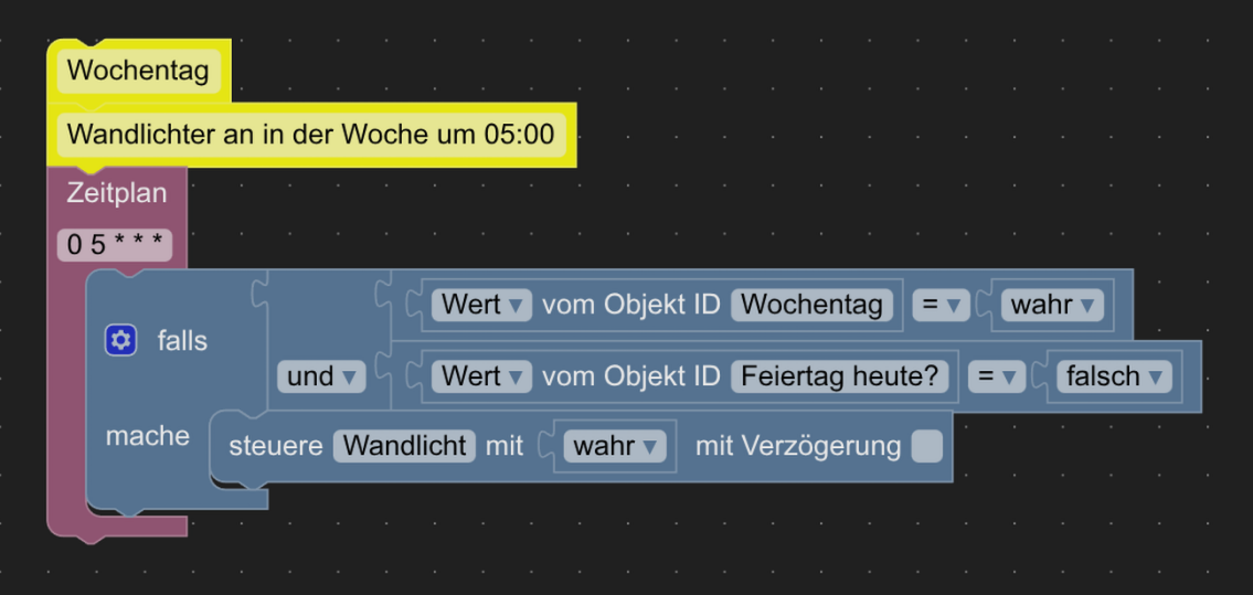

    Hallo liebe Freunde,
    ich benötige etwas Hilfe bei einem neuen Blockly-Problem:
    Ich habe ein Blockly, in dem sich mehrere Teile befinden, die zwei Wandlichter in Abhängigkeit von Wochentagen, Wochenenden und Feiertagen steuern soll. Seit einer unbekannten Zeit (14 Tage oder so) funktioniert das nicht mehr und ich komme jetzt erst dazu, zu prüfen, woran das liegen könnte. Hier ein Ausschnitt aus dem Blockly:
    • Das sollte beide Wandlichter jeden Wochentag, der kein Feiertag ist, um 05:00 Uhr morgens einschalten. Das Licht ist aber seit einigen Tagen morgens dunkel.
    • Den DP "Wandlicht" kann ich von Hand triggern und die Lichter schalten. Zum DP "Wandlicht" existiert ebenfalls ein Blockly, das bei Änderung des DP die Shellys korrekt triggert.
    • Ein anderes Skript, das bei beginnender Dunkelheit die Rollos schließt, triggert "Wandlicht" ebenfalls und schaltet korrekt das Wandlicht ein. Es betrifft also nur das Blockly, das das Licht in Abhängigkeit der Zeiten und Tage triggern soll.
    • Um 07:30 Uhr sollte ein Cron wiederum das Wandlicht ausschalten. Das Blockly dazu befindet sich im gleichen, wie das aus dem Bild.
    • Im Log sehe ich, dass weder um 05:00 noch um 07:30 das Blockly irgendwas macht.
    Wie würdet Ihr vorgehen? Oder hat jemand direkt eine spontane Idee, warum das Blockly nicht mehr über Cron startet?
    • Alle anderen Scripte arbeiten soweit korrekt (zumindest ist mir da nichts aufgefallen).
    • Im Log scheinen keine allgemeinen Javascript Fehler zu sein, den Loglevel habe ich jetzt mal auf debug gestellt.
    Vielen Dank schon mal für Eure Ideen, melde mich morgen mit Ergebnissen aus dem Log, am WE soll es um 07:00 Uhr an und um 08:00 Uhr ausgehen.
    Beste Grüße
    Jo

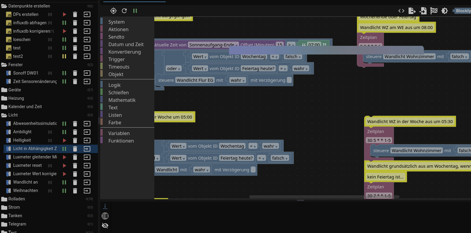

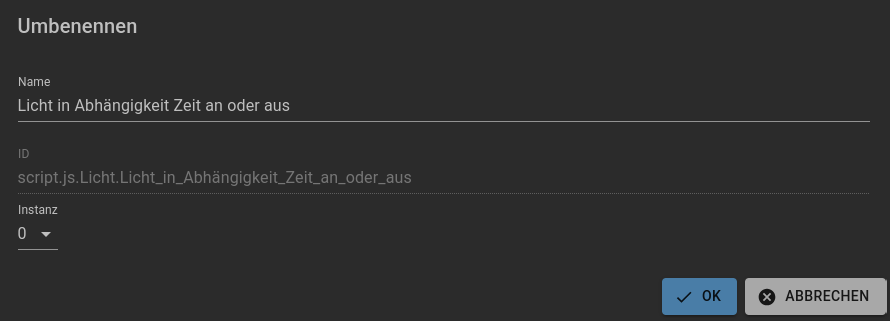

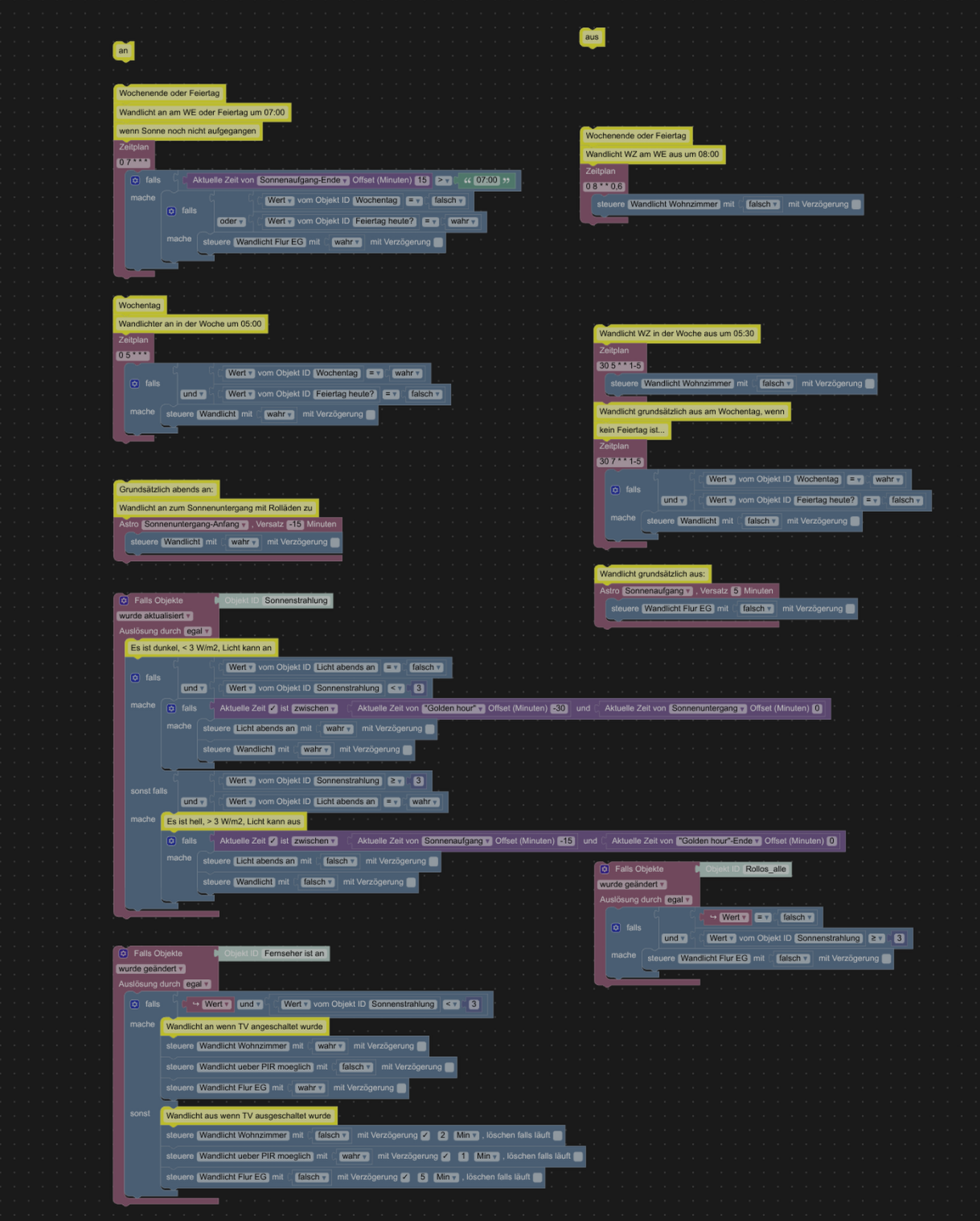

          @xxjooo dann zeig mal das ganze Blockly und den vollständigen linken Scripteexplorer

              <block type="comment" id="n8DW#)2A8=lMsyZ,Y%wV" x="-1013" y="-763">
                <field name="COMMENT">an</field>
              </block>
              <block type="comment" id="5uuY,CXo?j.Yc3dGM%kv" x="-188" y="-787">
                <field name="COMMENT">aus</field>
              </block>
              <block type="comment" id="w|5MF|Q@mR@v5_|lcu,D" x="-1012" y="-687">
                <field name="COMMENT">Wochenende oder Feiertag</field>
                <next>
                  <block type="comment" id="L5nrm?D?ldG22D3i^{D@">
                    <field name="COMMENT">Wandlicht an am WE oder Feiertag um 07:00</field>
                    <next>
                      <block type="comment" id="wGQ(ZSQ~)lV|EaT+izC+">
                        <field name="COMMENT">wenn Sonne noch nicht aufgegangen</field>
                        <next>
                          <block type="schedule" id="Wv,}0q4=9l[:E@(CwQoB">
                            <field name="SCHEDULE">0 7 * * *</field>
                            <statement name="STATEMENT">
                              <block type="controls_if" id="-3=L!J7%Sw?]e1G|BM[=">
                                <value name="IF0">
                                  <block type="logic_compare" id="!)_uFB7lf@A+_e-M-4XV">
                                    <field name="OP">GT</field>
                                    <value name="A">
                                      <block type="time_astro" id="{7dPKyQ-lGv,+|6:MSI(">
                                        <field name="TYPE">sunriseEnd</field>
                                        <field name="OFFSET">15</field>
                                      </block>
                                    </value>
                                    <value name="B">
                                      <block type="text" id="_4b{/2ym)EVJ4yV+Sp)+">
                                        <field name="TEXT">07:00</field>
                                      </block>
                                    </value>
                                  </block>
                                </value>
                                <statement name="DO0">
                                  <block type="controls_if" id="ydf_4hGCU:DipaED_;%W">
                                    <value name="IF0">
                                      <block type="logic_operation" id="!*Ic1uZ3=GKR(+v7^K72" inline="false">
                                        <field name="OP">OR</field>
                                        <value name="A">
                                          <block type="logic_compare" id="syF1+SGx+ps3!Y_`6E?M">
                                            <field name="OP">EQ</field>
                                            <value name="A">
                                              <block type="get_value" id=";EW@RKQwd`+vN(2ZO7K9">
                                                <field name="OID">0_userdata.0.Zeiten.Wochentag</field>
                                              </block>
                                            </value>
                                            <value name="B">
                                              <block type="logic_boolean" id="Pe!pnmJFaWKB-,QfIQ,(">
                                                <field name="BOOL">FALSE</field>
                                              </block>
                                            </value>
                                          </block>
                                        </value>
                                        <value name="B">
                                          <block type="logic_compare" id="qW`u;%2F2g5^?c9:K%#N">
                                            <value name="A">
                                              <block type="get_value" id="G,H{+M9RASm9Kw?8dEb3">
                                                <field name="OID">feiertage.0.heute.boolean</field>
                                              </block>
                                            </value>
                                            <value name="B">
                                              <block type="logic_boolean" id="-0n+L4)inD]BLZEOvWUu">
                                              </block>
                                            </value>
                                          </block>
                                        </value>
                                      </block>
                                    </value>
                                      <block type="control" id="(gV_RUiC5VH!_y^*+l!!">
                                        <field name="OID">alias.0.Licht.Wandlicht_Flur_EG</field>
                                        <value name="VALUE">
                                          <block type="logic_boolean" id="KCO|VhWuY3aL7rnr,[..">
                                          </block>
                                        </value>
                                      </block>
                                    </statement>
                                  </block>
                                </statement>
                              </block>
                            </statement>
                          </block>
                        </next>
                      </block>
                    </next>
                  </block>
                </next>
              </block>
              <block type="comment" id="eOcZG}~[SaL@fd+Mf5?a" x="-187" y="-612">
                <next>
                  <block type="comment" id="[wLyX6W[*.!GpasB.w.{">
                    <field name="COMMENT">Wandlicht WZ am WE aus um 08:00</field>
                    <next>
                      <block type="schedule" id="Qo+8xH~Qxe*0SNWB!A3~">
                        <field name="SCHEDULE">0 8 * * 0,6</field>
                          <block type="control" id="5O^Z5)_[hm5vN,(V^s3`">
                            <field name="OID">alias.0.Licht.Wandlicht_Wohnzimmer</field>
                              <block type="logic_boolean" id="l,KKgJ6YpnW%SWjmiTs%">
                              </block>
                            </value>
                          </block>
                        </statement>
                      </block>
                    </next>
                  </block>
                </next>
              </block>
              <block type="comment" id="6,GbbqgqG-fC{m!*Tr;#" x="-1013" y="-313">
                <field name="COMMENT">Wochentag</field>
                <next>
                  <block type="comment" id="Q[%Eu9[Ga}h*sLHwB61e">
                    <field name="COMMENT">Wandlichter an in der Woche um 05:00</field>
                    <next>
                      <block type="schedule" id=")BrmKyfRtxj.t)5eCr/z">
                        <field name="SCHEDULE">0 5 * * *</field>
                          <block type="controls_if" id="o~AIw!2u?xGVGIl]_,|j">
                            <value name="IF0">
                              <block type="logic_operation" id=":t+o9vCA}K.`RH-jj6~Y" inline="false">
                                <field name="OP">AND</field>
                                <value name="A">
                                  <block type="logic_compare" id="piyABl[)!vag[nlb6uR.">
                                    <value name="A">
                                      <block type="get_value" id="_]++xSwlB!RWM?SQay5g">
                                      </block>
                                    </value>
                                    <value name="B">
                                      <block type="logic_boolean" id="gHtv,A,~:V5@5cp(n}0l">
                                      </block>
                                    </value>
                                  </block>
                                </value>
                                <value name="B">
                                  <block type="logic_compare" id="6%xP5Y,cRx_ryBYNs92v">
                                    <value name="A">
                                      <block type="get_value" id="*Z.6BGN0Z~JIkW-h3VZj">
                                      </block>
                                    </value>
                                    <value name="B">
                                      <block type="logic_boolean" id="BMi]kA`rvGKS*B9U^J=i">
                                      </block>
                                    </value>
                                  </block>
                                </value>
                              </block>
                            </value>
                              <block type="control" id="K`.4AtF1Am:b)3fvuS}Y">
                                <field name="OID">0_userdata.0.Licht.Wandlicht</field>
                                  <block type="logic_boolean" id="Eeg]xUR3Dgn42edfl%10">
                                  </block>
                                </value>
                              </block>
                            </statement>
                          </block>
                        </statement>
                      </block>
                    </next>
                  </block>
                </next>
              </block>
              <block type="comment" id="ew8%}UF]d3k+iN{m|{8-" x="-163" y="-262">
                <field name="COMMENT">Wandlicht WZ in der Woche aus um 05:30</field>
                <next>
                  <block type="schedule" id="%d%3/w3j1tu5ns{o=vjP">
                    <field name="SCHEDULE">30 5 * * 1-5</field>
                      <block type="control" id="x[CNGZ,/om$jhB^%.uJd">
                          <block type="logic_boolean" id="Pth7C.X7#!gi()2WZamB">
                          </block>
                        </value>
                      </block>
                    </statement>
                    <next>
                      <block type="comment" id="HloAnfrjMjzzHh9-%M|0">
                        <field name="COMMENT">Wandlicht grundsätzlich aus am Wochentag, wenn</field>
                        <next>
                          <block type="comment" id="F+vxP$YtT`I0ow}5xYQh">
                            <field name="COMMENT">kein Feiertag ist...</field>
                            <next>
                              <block type="schedule" id="B`=m93kr[gj5;J8lbtDs">
                                <field name="SCHEDULE">30 7 * * 1-5</field>
                                  <block type="controls_if" id="2AFQZZhaUBWd{:-H2rWK">
                                    <value name="IF0">
                                      <block type="logic_operation" id="maYan6j:Go|z)@.jtAb:" inline="false">
                                        <value name="A">
                                          <block type="logic_compare" id="7y^=3~s]K0IdAs-65^=g">
                                            <value name="A">
                                              <block type="get_value" id="rlS1Cf:S^}/yD^h2lJX+">
                                              </block>
                                            </value>
                                            <value name="B">
                                              <block type="logic_boolean" id="u!QEs7lC{iDT9+9rSI;S">
                                              </block>
                                            </value>
                                          </block>
                                        </value>

            • XxJooOX XxJooO
              Beste Grüße
              Jo
              HomoranH Do not disturb
              @xxjooo sagte in Ein best. Blockly wird nicht mehr ausgeführt:
              systematisch! ;-)
              z.B.:
              ist das denn so?
              startet das Skript nicht, oder löst es nur nichts aus?
              debug-Bausteine einsetzen und prüfen.
              ACHTUNG: Logstufe debug wird im normalen log nicht angezeigt!
              • XxJooOX XxJooO
                  </block>
                  </block>
                    <next>
                        <next>
                            <next>
                                    <value name="IF0">
                                        <value name="A">
                                          </block>
                                        </value>
                                        <value name="B">
                                          </block>
                                        </value>
                                      </block>
                                    </value>
                                        <value name="IF0">
                                            <value name="A">
                                                <value name="A">
                                                  </block>
                                                </value>
                                                <value name="B">
                                                  </block>
                                                </value>
                                              </block>
                                            </value>
                                            <value name="B">
                                                <value name="A">
                                                  </block>
                                                </value>
                                                <value name="B">
                                                  </block>
                                                </value>
                                              </block>
                                            </value>
                                          </block>
                                        </value>
                                              </block>
                                            </value>
                                          </block>
                                        </statement>
                                      </block>
                                    </statement>
                                  </block>
                                </statement>
                              </block>
                            </next>
                          </block>
                        </next>
                      </block>
                    </next>
                  </block>
                    <next>
                        <next>
                                  </block>
                                </value>
                              </block>
                            </statement>
                          </block>
                        </next>
                      </block>
                    </next>
                  </block>
                    <next>
                        <next>
                                <value name="IF0">
                                    <value name="A">
                                        <value name="A">
                                          </block>
                                        </value>
                                        <value name="B">
                                          </block>
                                        </value>
                                      </block>
                                    </value>
                                    <value name="B">
                                        <value name="A">
                                          </block>
                                        </value>
                                        <value name="B">
                                          </block>
                                        </value>
                                      </block>
                                    </value>
                                  </block>
                                </value>
                                      </block>
                                    </value>
                                  </block>
                                </statement>
                              </block>
                            </statement>
                          </block>
                        </next>
                      </block>
                    </next>
                  </block>
                    <next>
                              </block>
                            </value>
                          </block>
                        </statement>
                        <next>
                            <next>
                                <next>
                                        <value name="IF0">
                                            <value name="A">
                                                <value name="A">
                                                  </block>
                                                </value>
                                                <value name="B">
                                                  </block>
                                                </value>
                                              </block>
                                            </value>
                                            <value name="B">
                                              <block type="logic_compare" id="v2666K#4]W+_SPfQI%~a">
                                                <value name="A">
                                                  <block type="get_value" id="ju=8il`ykTRZwZj*cbMV">
                                                  </block>
                                                </value>
                                                <value name="B">
                                                  <block type="logic_boolean" id="v?)z5pjvTI={2QGjxv+[">
                                                  </block>
                                                </value>
                                              </block>
                                            </value>
                                          </block>
                                        </value>
                                          <block type="control" id="/FvZ|MiNAmYEHC*@tOWU">
                                              <block type="logic_boolean" id="s|)ny;^wR3J$KT#eYuDO">
                                              </block>
                                            </value>
                                          </block>
                                        </statement>
                                      </block>
                                    </statement>
                                  </block>
                                </next>
                              </block>
                            </next>
                          </block>
                        </next>
                      </block>
                    </next>
                  </block>
                  <block type="comment" id="%x(K3o3DTgC/gEv3w{H8" x="-1012" y="13">
                    <field name="COMMENT">Grundsätzlich abends an:</field>
                    <next>
                      <block type="comment" id="ZUj9WKWnq8I{NLra@47w">
                        <field name="COMMENT">Wandlicht an zum Sonnenuntergang mit Rolläden zu</field>
                        <next>
                          <block type="astro" id="?Mwej5T@B~I0rx)gwkfd">
                            <field name="TYPE">sunsetStart</field>
                            <field name="OFFSET">-15</field>
                              <block type="control" id="l)Fzcwm5V2kN)Fb}NW(/">
                                  <block type="logic_boolean" id="nZKmxwjxg#8,sGL3Eh5x">
                                  </block>
                                </value>
                              </block>
                            </statement>
                          </block>
                        </next>
                      </block>
                    </next>
                  </block>
                  <block type="comment" id="/vdw6,w9in:euwS{;t-z" x="-162" y="163">
                    <field name="COMMENT">Wandlicht grundsätzlich aus:</field>
                    <next>
                      <block type="astro" id="X?h/t)h+,o7g`s9[RD(-">
                        <field name="TYPE">sunrise</field>
                        <field name="OFFSET">5</field>
                          <block type="control" id="b3K.%r~XpI(+AwPzi~vg">
                              <block type="logic_boolean" id="hqTR-Y.=bP;]D~YyFF?*">
                              </block>
                            </value>
                          </block>
                        </statement>
                      </block>
                    </next>
                  </block>
                  <block type="on_ext" id="(IyF$4zY5,00bFUvc*h^" x="-1012" y="213">
                    <mutation xmlns="http://www.w3.org/1999/xhtml" items="1"></mutation>
                    <field name="CONDITION">any</field>
                    <value name="OID0">
                      <shadow type="field_oid" id="uHc^kPi[lZH,j;+V)Mh0">
                        <field name="oid">0_userdata.0.Wetterstation.Sonnenstrahlung</field>
                      </shadow>
                    </value>
                      <block type="comment" id="}LuR^~h82Xg)g50Me{^c">
                        <field name="COMMENT">Es ist dunkel, &lt; 3 W/m2, Licht kann an</field>
                        <next>
                          <block type="controls_if" id="e|:}iJ+_l=.KPXTcn1k{">
                            <mutation elseif="1"></mutation>
                            <value name="IF0">
                              <block type="logic_operation" id=":n`5o|BDyT;]|T@$ZSh2" inline="false">
                                <value name="A">
                                  <block type="logic_compare" id=",6MO@BHG9T(2gPw4f5?5">
                                    <value name="A">
                                      <block type="get_value" id="5So.}#A.Xp_WweN~WZ?x">
                                        <field name="OID">0_userdata.0.Zeiten.Licht_abends_an</field>
                                      </block>
                                    </value>
                                    <value name="B">
                                      <block type="logic_boolean" id="JPR~.F{bX6`!YerWvXM-">
                                      </block>
                                    </value>
                                  </block>
                                </value>
                                <value name="B">
                                  <block type="logic_compare" id=":M?,0dTF:rqbvg6V=IlN">
                                    <field name="OP">LT</field>
                                    <value name="A">
                                      <block type="get_value" id="_2TF|{+/Sij`{fPl`22d">
                                        <field name="OID">0_userdata.0.Wetterstation.Sonnenstrahlung</field>
                                      </block>
                                    </value>
                                    <value name="B">
                                      <block type="math_number" id="c}U4Eqgp=IiMc^d22Twt">
                                        <field name="NUM">3</field>
                                      </block>
                                    </value>
                                  </block>
                                </value>
                              </block>
                            </value>
                              <block type="controls_if" id="@LB74lQ90+0~2UxPjBPe">
                                <value name="IF0">
                                  <block type="time_compare_ex" id="m~*V{|RI+/=o@g!;?U0[">
                                    <mutation xmlns="http://www.w3.org/1999/xhtml" end_time="true" actual_time="true"></mutation>
                                    <field name="USE_ACTUAL_TIME">TRUE</field>
                                    <field name="OPTION">between</field>
                                    <value name="START_TIME">
                                      <shadow type="text" id="sE!XJlWK~e@0-mL}dk!/">
                                        <field name="TEXT">12:00</field>
                                      </shadow>
                                      <block type="time_astro" id="zAaWU?qs,wDsnrU0Vl2h">
                                        <field name="TYPE">goldenHour</field>
                                        <field name="OFFSET">-30</field>
                                      </block>
                                    </value>
                                    <value name="END_TIME">
                                      <shadow type="text" id="xuSPGuP6ZxL|:F*)pJ|t">
                                        <field name="TEXT">18:00</field>
                                      </shadow>
                                      <block type="time_astro" id="]lrN%EUH-#W8X)j2VqGG">
                                        <field name="TYPE">sunset</field>
                                        <field name="OFFSET">0</field>
                                      </block>
                                    </value>
                                  </block>
                                </value>
                                  <block type="control" id="cgThcQ:.lUAG4iw4r^*t">
                      ioBroker auf Intel NUC - Homematic CCU3/pivCCU auf Raspi 3B+
                      XxJooOX 1 Reply Last reply
                      • XxJooOX XxJooO
                        XxJooOX Offline
                        XxJooOX Offline
                        XxJooO
                        Das Ganze ist so ohne Änderung seit 2018 gelaufen und macht eben jetzt Probleme...
                        HomoranH XxJooOX 2 Replies Last reply
                                        Beste Grüße
                                        Jo

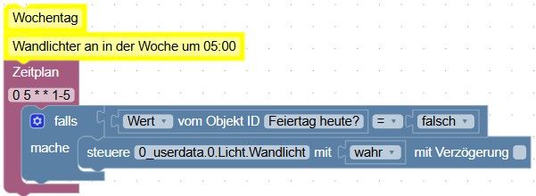

                                        @xxjooo
                                        Versuche es mal so:
                                          @xxjooo
                                          Versuche es mal so:
                                          XxJooOX Offline
                                          XxJooOX Offline
                                          XxJooO
                                          @paul53 und @Homoran,
                                          manchmal ist man einfach blind und ein anderes mal sticht der Fehler sofort ins Auge. Das Blockly, das Wochentag und Wochenende setzt holt aus dem DP daswetter.0.NextHours.Location_1.Day_1.day_name den Namen des aktuellen Tages und setzt dann einen anderen DP für Wochentag oder Wochenende. Das Blockly lief unter einer Instanz von Javascript, die ich deaktiviert hatte.
                                          Wäre schön, wenn irgendwo ein Fehler geworfen würde, wenn ein Script über eine nicht aktivierte Instanz laufen soll. Ich werde mal einen Github Verbesserungsvorschlag einbringen.
