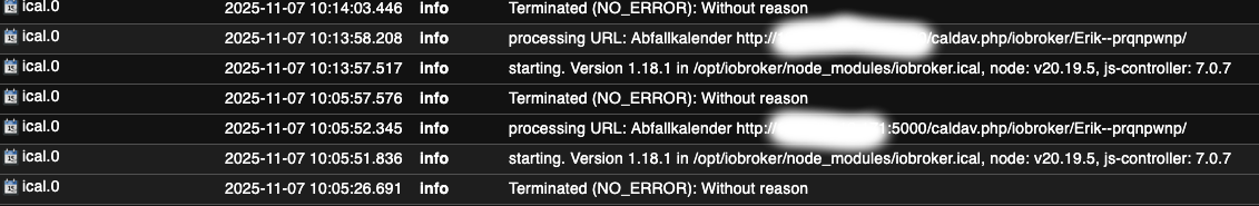

    Wenn der Ical Adapter gestartet wird, habe ich sofort einen Json Fehler aus. Der Adapter liest den Kalender von der Synology aus. Anscheinend bekomme ich keine Events mehr angezeigt, gemerkt habe ich das Ganze weil Trashschedule Fehler angezeigt hat und ich keine Müll Termine mehr angezeigt bekomme. Installieren der Adapter auf frühere Versionen brachte nichts. Hatte das jemand schon ??

    hier meine Versionsnummern:
    Admin Adapter 7.7.19
    ICal Adapter 1.18.1
    NPM: 10.8.2
    node: v20.19.5
    JS Controller: 7.0.7
    Edit: Ich habe den Adapter Ical mal gelöscht und neu eingerichtet. Jetzt holt er mir wieder den Kalender ab. Der Json Fehler bleibt.

      Das ist kein Fehler sondern eine Warnung.
      Diese kannst du ignorieren, das sollte der Adapterentwickler erledigen.

          @rogni said in Ical Adapter löst Json Fehler aus:
          Die Fehlermeldung kommt nicht beim Starten des Adapters sondern wann immer due die Instazeinstellungen öffnest.
          Bitte leg ein Issue im Adapter Repository and (sofern noch keines existiert) damit der Maintaienr das korrigiert.

            @mcm1957 sagte in Ical Adapter löst Json Fehler (Warnung) aus (gelöst):
            https://github.com/iobroker-community-adapters/ioBroker.ical/issues/703
