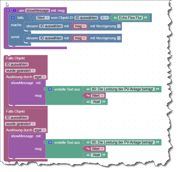

    Ich suche den Baustein, dass das jeweilige Objekt aktualisiert wurde.
    skvarelS Offline
    skvarelS Offline
    skvarel
    @gonzokalle .. der Trigger macht schon genau das.
    In diesem Fall würde ich zwei getrennte Trigger nehmen und die 'falls' Prüfung weglassen.

      @skvarel sagte in Suche Baustein Objekt wurde aktualisiert:
      ... und die Ausgabe in eine Funktion packen. Dann braucht man den Code dafür nur einmal
      Außerdem auf "Wurde geändert" triggern.
      , die in dieser Form ja auch sinnfrei ist.

        @skvarel
        Es soll auf noch mehr unterschiedliche DP getriggert werden.
        Das war jetzt nur zum testen.
        @Codierknecht
        Hast du ein Beispiel für die Funktion?
        Da kenne ich mich nicht aus.
