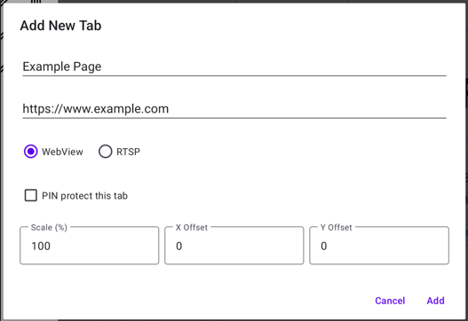

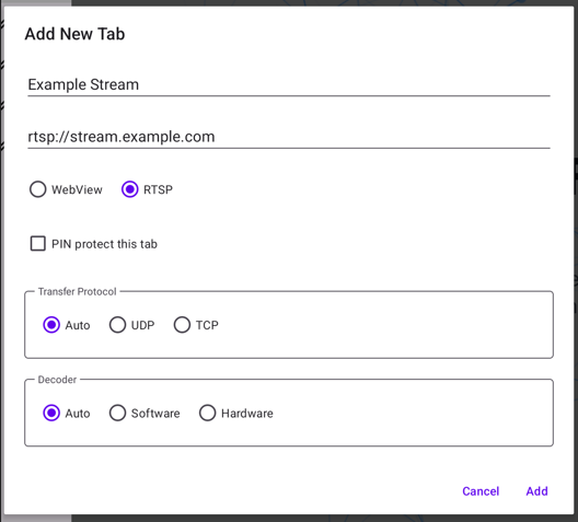

                    Die Optionen der App:

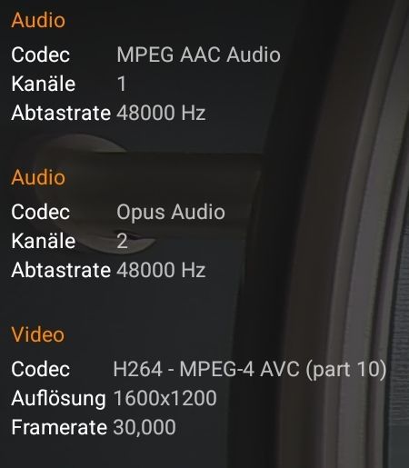

                              Du kannst die URL unverändert nutzen. Der Anhang /trackID=1 entsteht bei Handshake zwischen Player und Server. Der Stream Server teilt dem Player mit wo die Tracks für Video und Audio zu finden sind.
                              Wir konnten deinen Fehler nachstellen, indem wir in unserem Teststream den Opus Audio Track in der Reihenfolge vor den AAC Track geschoben haben. Hier war der Player in einigen Fällen nicht in der Lage den richtigen, unterstützen Audio Track auszuwählen und es kam die Fehlermeldung wie du sie beschreibst.
                              Wir haben nun eine robustere Lösung für den Audio Track Selector eingebaut, der in unseren Tests nun alle Streams abgespielt hat. Außerdem haben wir den Stalldetektor des Players noch etwas robuster für ältere Geräte gemacht, wo es vorher teilweise beim schnellen Wechseln zwischen Streams zu Problemen kam.

                                        @peterfido Mit der neuen Version kann man nun den Decoder für jeden RTSP Stream vorgeben oder weiterhin von der App automatisch bestimmen lassen.
                                        Außerdem kann man für Webviews nun auch einen Skalierungsfaktor und ein Offset vorgeben. Damit sollte sich hoffentlich dein Problem mit der nicht ganz perfekten Auflösung beheben lassen.
                                        Zusätzlich kann man nun auch (optional) für jeden Tab einzeln den PIN-Schutz aktivieren.

                                          vielen Dank für das Update.
                                          Ich habe jetzt nochmal alles soweit getestet. Die Darstellung lässt sich per Zoom nicht exakt an die für den vom Fully-Kiosk-Browser angepasste Seite anpassen. - Das ist allerdings kein wirkliches Problem. Erstellt man halt eine eigene Seite für den Nexus.
                                          Was leider immer noch nicht funkioniert, sind die rtsp-Streams. Alle Kombinationen von UDP/TCP Hardware/Software enden meist im sofortigen Standbild, gefolgt von dem blauen Ladekreis und kurz darauf ein schwarzes Bild mit der Meldung Stream-Timeout und dann die Meldung, Stream nicht erreichbar. Manchmal wird der Stream gestartet, was etwas braucht, dann werden die durch die Initialisierung verlorenen (~5) Sekunden ruckzuck in zwei Sekunden wieder aufgeholt und dann kommt es zum Standbild und zur der Meldung, dass der Stream nicht erreichbar ist.
                                          Tinycam spielt am selben Tablet alles sofort flüssig ab. Somit ist der Stream schon erreichbar.
