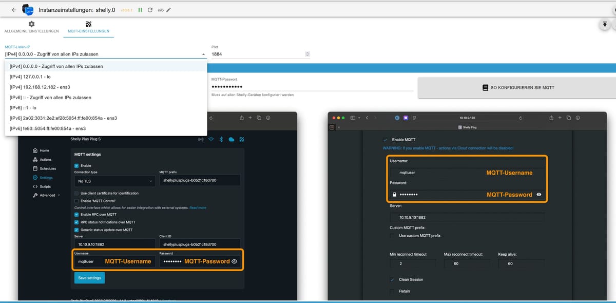

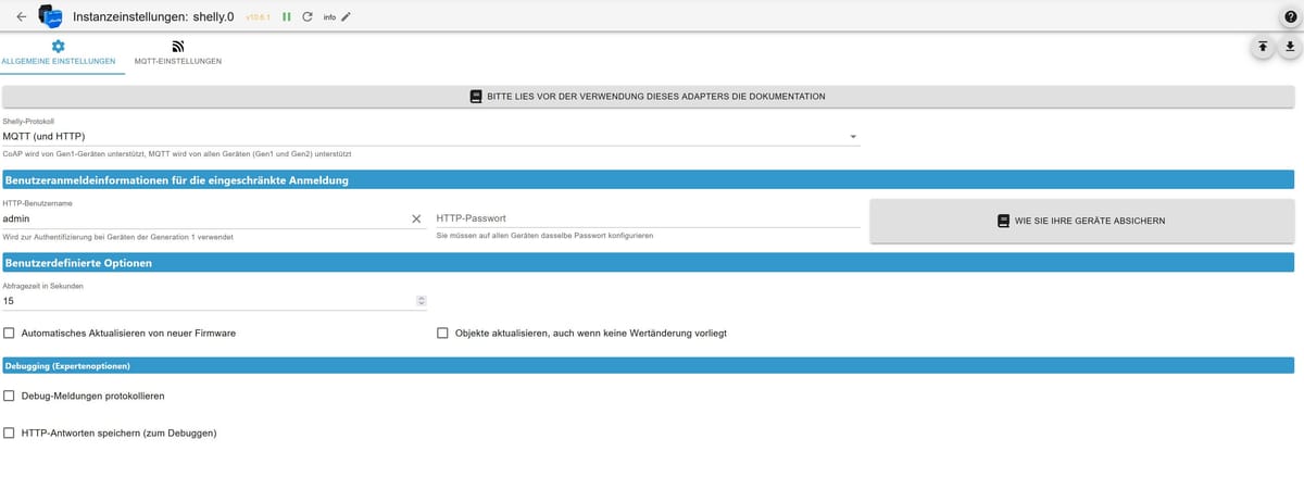

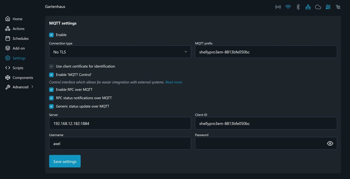

              Situation: Ich habe einen Tasmota-Energiezähler per MQTT an Sonoff angebunden. Funktioniert einwandfrei. Port ist 1883. Nun binde ich einen Shelly Pro 3EM an den Shelly-Adapter an, Poert 1884. Leider bekomme ich das nicht hin. Mein System ist auf dem aktuellen Stand.
              Was mache ich da falsch?
              Hier die Konfigurationen:
              Cloud und AP sind deaktiviert. Shelly-App lauscht auch auf dem entsprechenden Port
