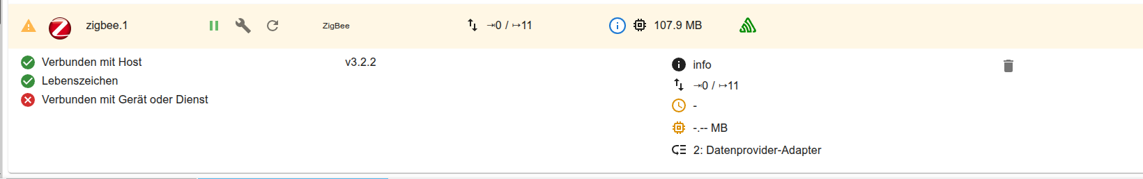

    ich versuche gerade den neuen Sonoff Zigbee Dongel E einzubinden.
    Irgendwie will der Zigbee Adapter nicht grün werden.
    Ich habe auf dem Dongle das Multipan Protokoll geflasht.
    Jemand eine Idee?

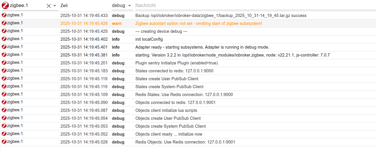

    @deta sagte in Sonoff Zigbee Dongle E:
    Jemand eine Idee?
    Das Log vom Start des 'nicht grün werden wollenden Adapters' zu lesen wäre eine erste Idee....

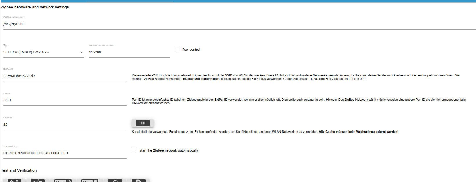

      Jemand eine Idee?
      • Standard Firmware aufspielen. Nicht das Multipan Protokoll (empfehlung - es kann auch mit dem Multipan protokoll gehen - aber der Zigbee Adapter kann mit der Thread Seite nicht umgehen.
      • Einstellungen des Zigbee-Adapters posten - falls da fehler drin sind
      • Log vom Start posten
      Und die Standard-Frage: Bist du dieser Anleitung gefolgt (bis zum Ende) ?

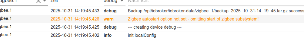

          Was kann ich noch testen probieren?
          Du kannst den Autostart mal anhaken...

            deta
            @thomas-braun sagte in Sonoff Zigbee Dongle E:
            Ja das hatte ich auch schon probiert. Habe zum testen jetzt mal eine zweite Instanz angelegt. Und da jetzt auch aktiviert und nun gehts ....
            Frage mich nicht warum..
            Egal.. Danke
