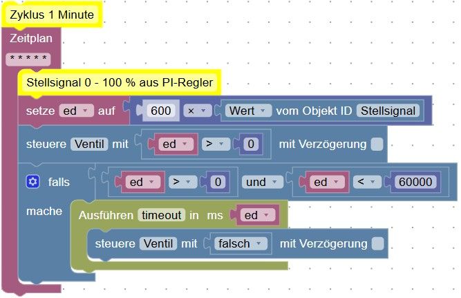

      @martinp sagte: PWM Zykluszeit eine Minute
      Das passt für einen thermoelektrischen Stellantrieb, der selbst aufgrund seiner Trägheit über diese Zeit integriert.
      Zum Regeln benötigt man einen PI-Regler und die Wandlung des Regler-Stellsignals in ein PWM-Signal:
