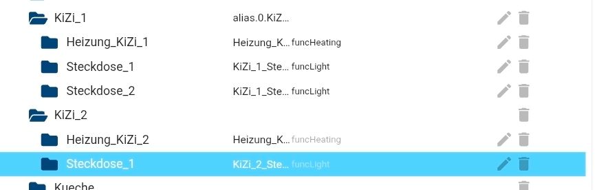

    mir ist eben aufgefallen, dass ich unter Geräte nicht alle Devices sehe.
    Zb fehlen die Geräte aus KiZi_1.
    Der Type detector hat sie jedoch scheinbar erkannt.
    Im Iot Adapter werden sie für Google erkannt auch in Lovelace kann ich die Geräte auswählen.
    Soweit ich weiß beziehen beide Adapter die Geräte vom Type detector.

        Bei mir lag es bei einigen Geräten an den Rollen.

          @David-G. Dann muss ich das nochmal testen, hatte für meine Shelly Pro 3EM die Rolle Funktion Stromverbrauch gewählt.
          Edit: mit Rollen habe ich bisher garnicht gearbeitet, da das ansonsten alles outofthebox lief. Muss ich mich wohl mal belesen.

            Ok, habe den Fehler gefunden. Energymeter sind scheinbar noch nicht im type-detector erfasst. Also doch händisch anlegen. War ich scheinbar mittlerweile zu verwöhnt vom Gesamtsystem.
            Bleibt die fehlerhafte Filterung nach Raum und Funktion

              @David-G. said in Geräte Adapter zeigt nicht alle Geräte:
              es liegt meistens an den Rolen

                @arteck
                Frage mich dann nur, warum Adapter A das Gerät automatisch erkennt und Gerät B nicht.
