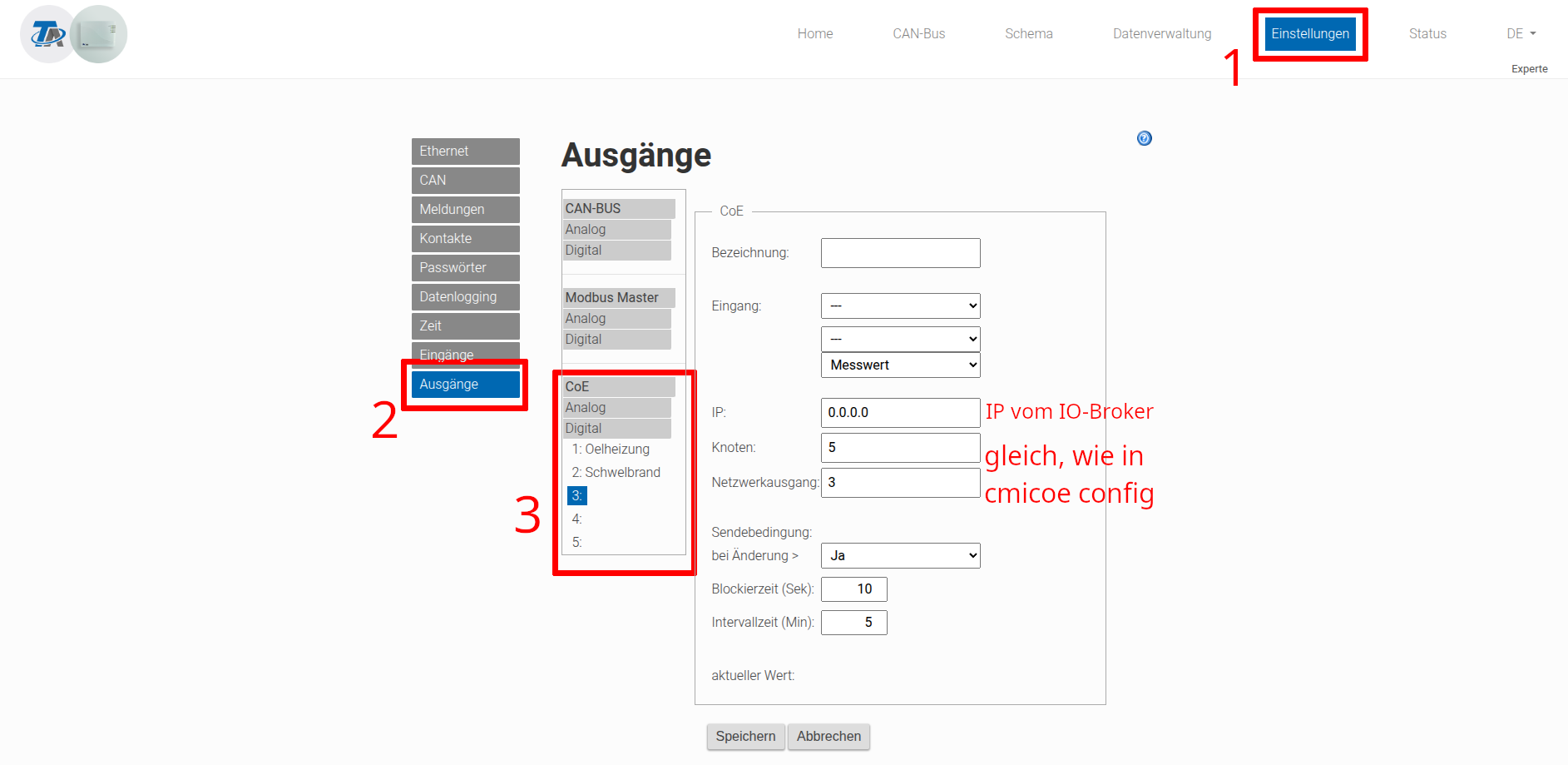

    Ich habe einen Adapter geschrieben um Werte, mithilfe von Can over Ethernet, aus dem C.M.I. von Technische Alternative nach IO-Broker auszulesen, sowie Werte an ihn zu senden.
    Hier wie man im CMI einen CoE-Ausgang anlegt.
    Ich würde mich über Feedback freuen.
