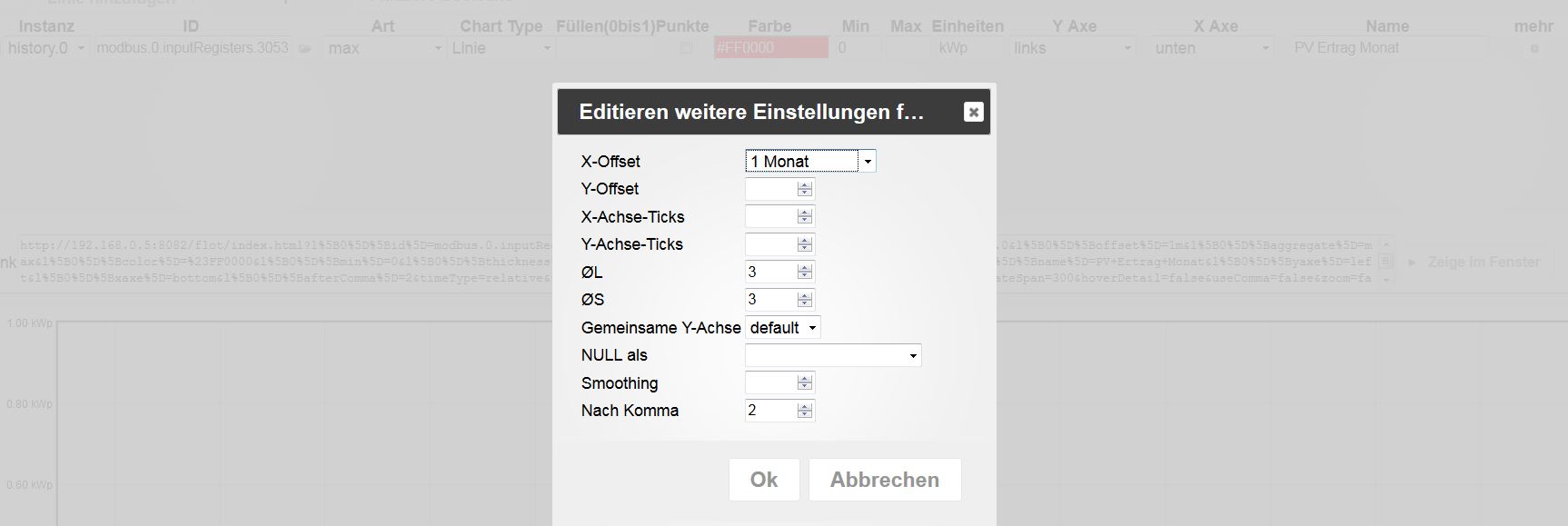

      • eric2905E Offline
        eric2905E Offline
        eric2905

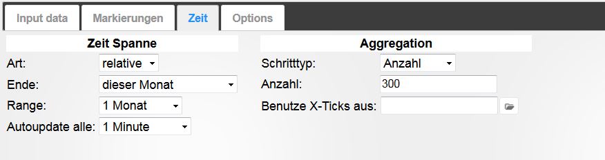

        Und bitte auch die gemachten Einstellungen im Flot zu dem Datenpunkt (alle Reiter, bitte).

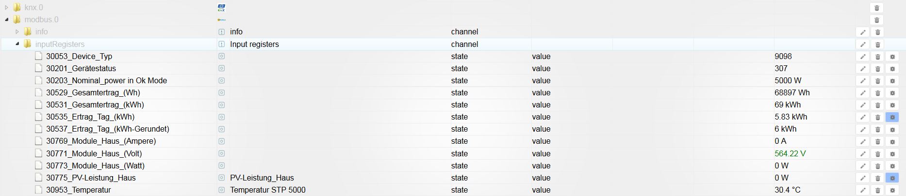

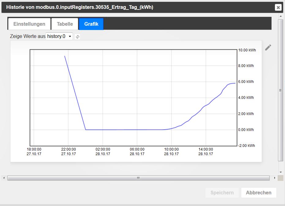

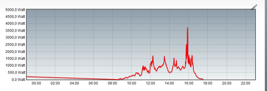

        • K Offline
          K Offline
          KaFaBe
          Anbei die Screenshots.
          Zusätzlich ein Screenshot von der aktuellen PV-Leistung. Diese fängt leider fälschlicherweise am Tag nicht bei 0 an

            • K Offline
              K Offline
              KaFaBe
              @Homoran:
              Ich komme jetzt nicht mehr mit.
              @KaFaBE:
              ich schaffe es trotz der Hilfe nicht, das Diagramm für einen Monat darzustellen. `
              das hast du doch jetzt gezeigt, zumindest wie es mit "dieser Tag" aussieht.
              Was du im ersten Post gezeigt hast ist doch nicht das, was zu deinen neuen Screenshots (Einstellungen) gehört, oder doch?
              und bleibt noch:
              @Homoran:
              Bitte screenshots des Datenpunktes (incl. Objektbaum) `
              Rainer `
              Der erste Screenshot gehört eigentlich nicht zu meiner Frage. Wollte damit nur zeigen, dass ich es schaffe ein Diagramm für den aktuellen tag zu erstellen.
              Mir geht es um ein Balkendiagramm für einen Monat, in dem die täglichen Gesamterträge dargestellt sind.
              Hoffe mit Datenpunkte meinst du diesen Screenshot
              iobroker und Homeassistent auf Fujitsu 740. KNX für Licht+Steckdose+Rollladen, Homematic für Thermostate und Rauchmelder, Zigbee. Zwei SMA Wechselrichter und drei Hoymiles Wechselrichter
              • HomoranH Nicht stören
                @KaFaBE:
                Hoffe mit Datenpunkte meinst du diesen Screenshot `
                Ja den meinte ich. Danke!

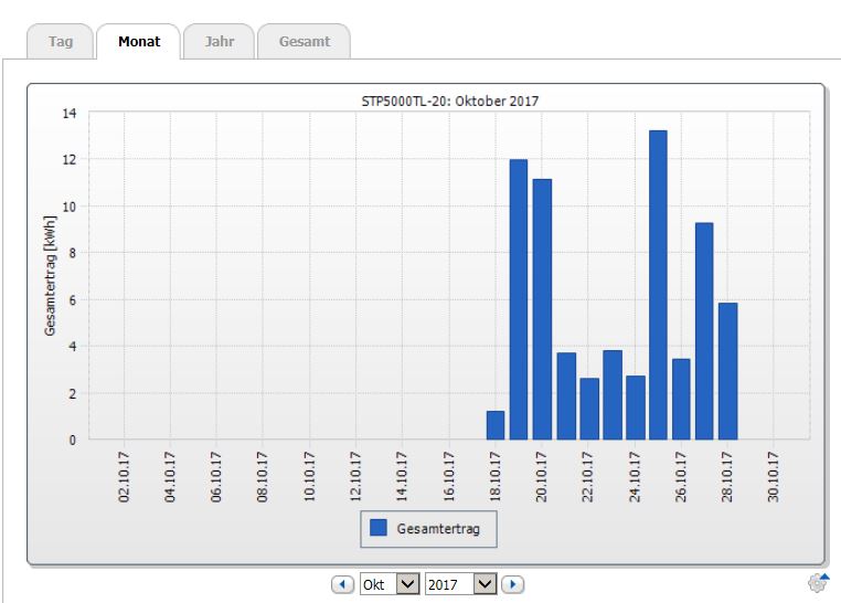

                    So wie auf der sunny Portal Seite meine ich es.

                      Aber nur so funktioniert es!
                      flot kann nicht selbst kumulieren. Das musst du machen und dann die Datenpunkte mit den Tagessummen in flot darstellen.
                      du kannst natürlich auch alle 10 Minuten in den Datenpunkt die aktuelle kumulierte Summe schreiben. Dann "wächst" dieser Balken im Laufe des Tages.
                      Rainer

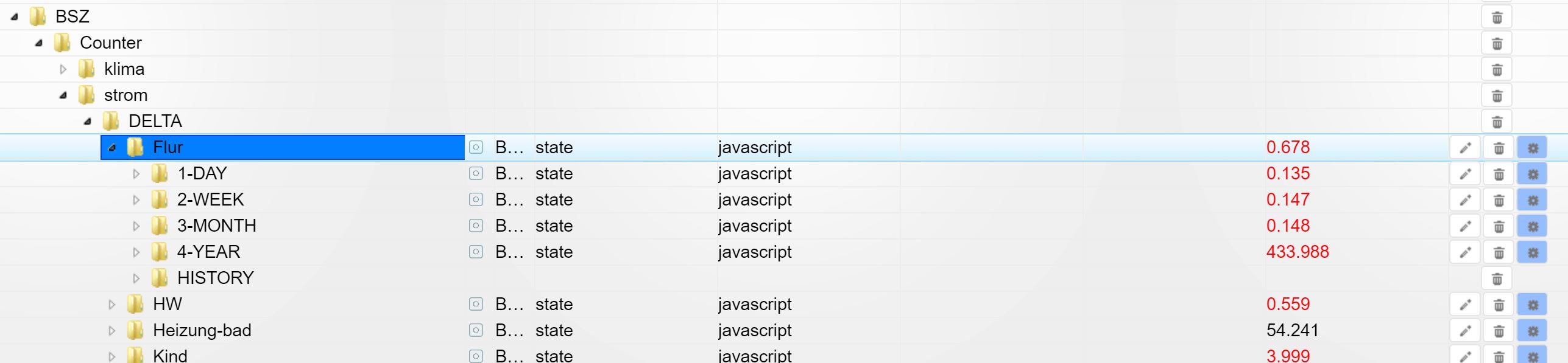

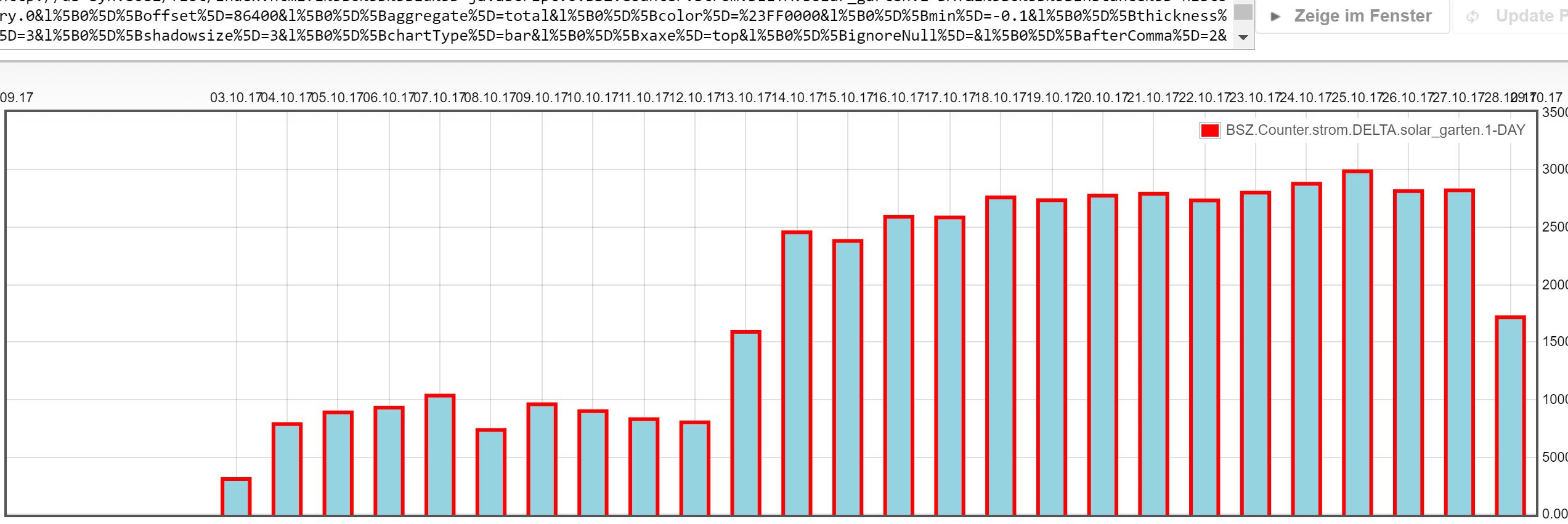

                              • E Offline
                                E Offline
                                ein-bayer
                                Hallo allerseits,
                                ich hab von looxer01 das Betriebsstundenzähler Script im Einsatz. Ist super einfach von der Einrichtung, und die Daten werden so geloggt wie Ihr es sucht. Verwalte zurzeit 15 Stromzähler (auch fritz dect) damit.
                                • E Offline
                                  E Offline
                                  ein-bayer
                                  ich habs mal versucht, meinst du so:
                                  552
