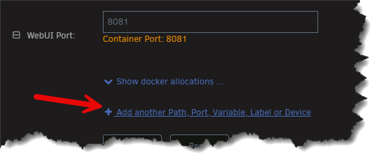

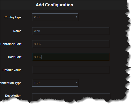

          Das Durcheichen geschieht wie folgt:

            @jdard sagte in ioqontrol und z.B. vis zeigen nichts an:
            Was muss ich einstellen, dass der Port 8082 nach aussen durchgereicht wird?
            Du musst einen weiteren Port durchreichen:

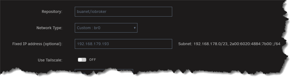

            Oder alternativ den Container entweder im Host-Mode oder gleich mit eigener IP betreiben.
            Dann bist Du das Thema "Ports" dauerhaft los.
