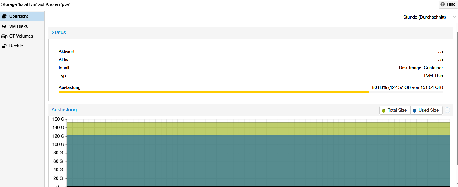

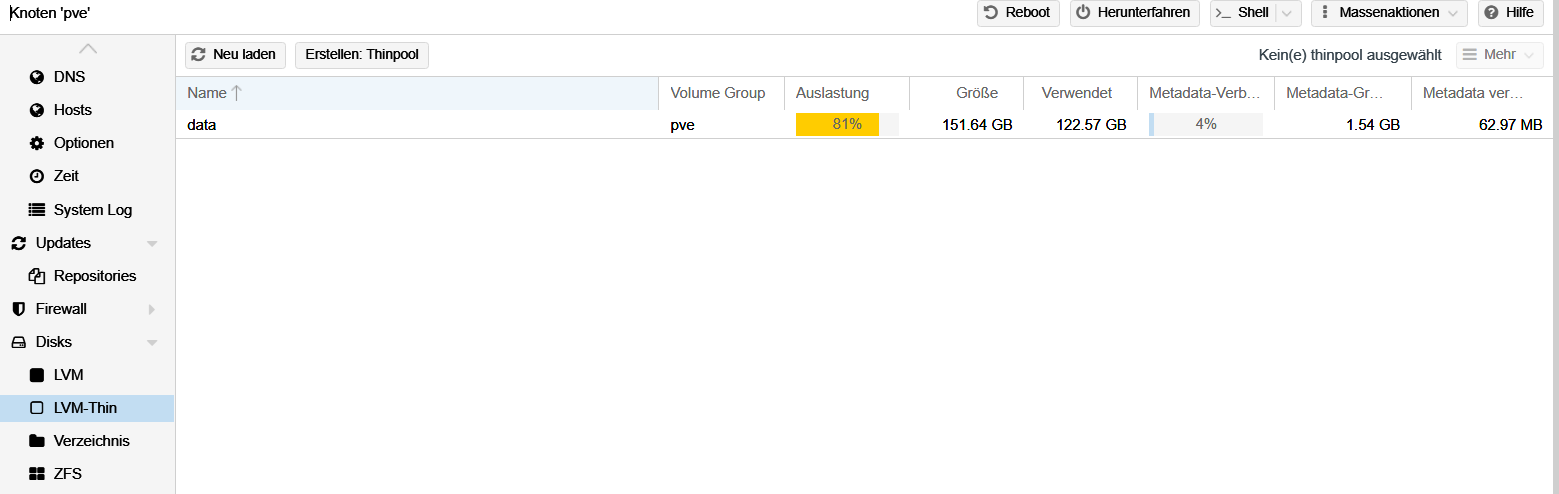

      Wie sieht denn im PVE dein Speicherplatz aus? insbes. local?
      S 1 Antwort Letzte Antwort
        @snopy_16 ich hab das mal hierher geschoben, auch wenn die Meldung vom Adapter kommt.
        Aber Hardware passt definitiv nicht.

          @snopy_16 hmm .. komisch.. da der local immer da ist.. halt lokal auf der platte

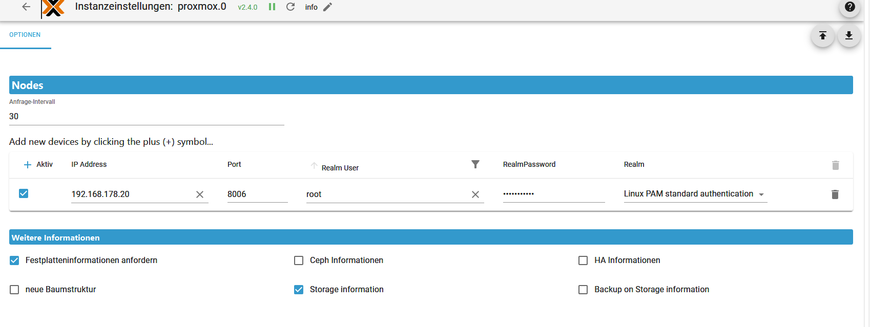

            das sind meine Einstellungen

              @snopy_16 der adapter verschulckt sich bei dir warum auch immer..
              stell den mal auf debug und wenn die meldung kommt suche im LOG nach
              response from
              und poste was du gefunden hast.. oder den ganzen Log..
