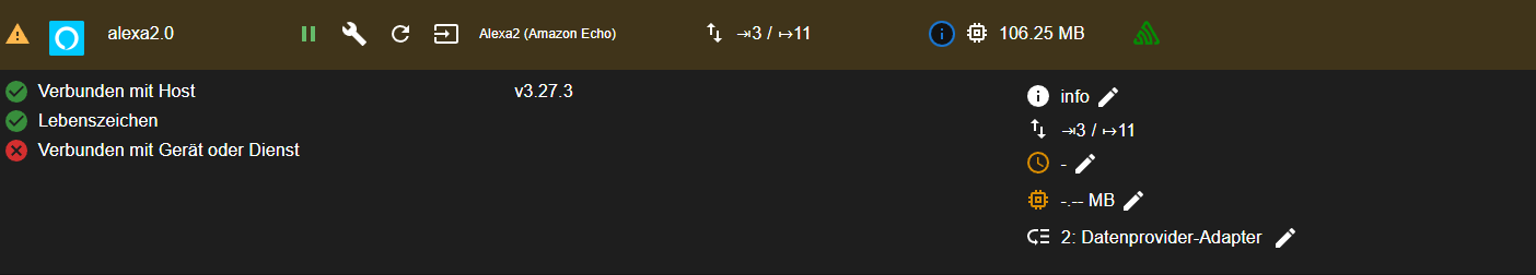

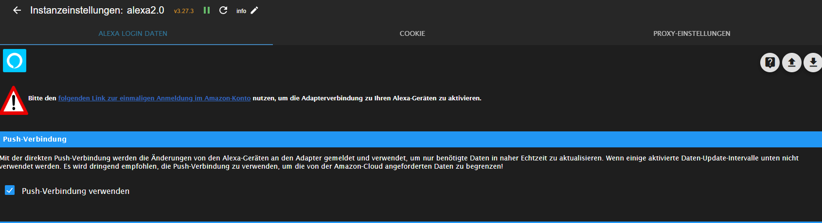

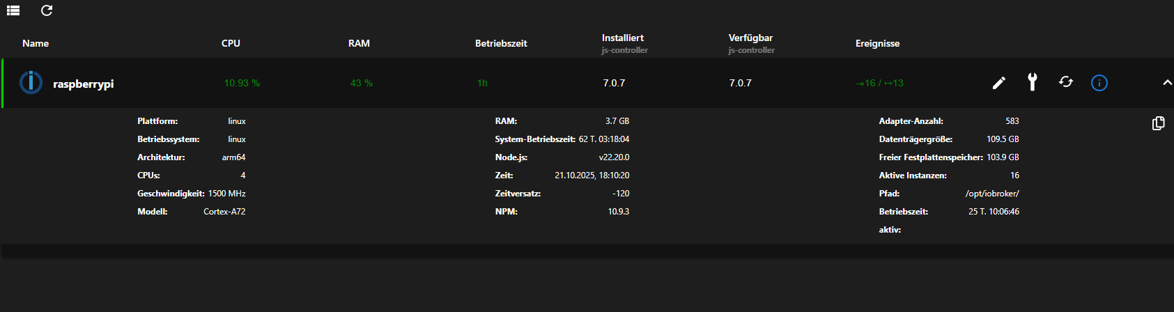

    Hi Ich habe die gleiche Herausforderung.
    Wäre super wenn ihr noch eine Tip habt.
    Bei Amazon habe ich 2FA mit SMS + Google Authenticator eingestellt.
    Adapter habe ich mehrfach neu gestartet.
    Hier mein Daten vom Adapter und dem System.
    Das ist die ip auf die zugegriffen werden soll, geht aber nicht. 192.168.178.79:8081/#tab-instances
    Seite nicht erreichbar
    Woran kann es denn jetzt noch liegen?
    Danke für eure Unterstützung.

                    @babu242
                    Ja, alles. Unverändert.

                    • B Babu242
                      @thomas-braun
                      und bitte
                      iob logs --watch
                      code_text

                      @babu242 sagte in Alexa 2 meldet immer error 401 unauthorized:
                      *** FAILED SERVICES ***
                      • NetworkManager-wait-online.service loaded failed failed Network Manager Wait Online
                      Ich hatte schon die Vermutung, dass es in Richtung 'Netzwerk' geht.
                      Irgendwas klemmt da bei dir.
                      systemctl status NetworkManager-wait-online.service
                      sagt?
                      Und setz den netatmo-crawler vom debug-LogLevel runter. Der interessiert nicht. Und deine shellies scheinen ein falsche mqtt-PW zu haben.

                        ```bash
                        Script v.2025-08-09
                        *** BASE SYSTEM ***
                         Static hostname: raspberrypi
                               Icon name: computer
                                  Kernel: Linux 6.12.47+rpt-rpi-v8
                            Architecture: arm64
                        OS is similar to:
                        Model           : Raspberry Pi 4 Model B Rev 1.2
                        Docker          : false
                        Virtualization  : none
                        Kernel          : aarch64
                        Userland        : 64 bit
                        Systemuptime and Load:
                         19:54:04 up  1:17,  2 users,  load average: 0.37, 0.32, 0.35
                        CPU threads: 4
                        *** LIFE CYCLE STATUS ***
                        Debian 'bookworm' is the current oldstable version. Please upgrade to the latest stable release 'trixie' in due time!
                        *** RASPBERRY THROTTLING ***

                        @babu242
                        Die aufzurufende URL steht auch im Log:
                        2025-10-21 19:23:51.287  - error: alexa2.0 (1252) Error: Please open http://192.168.178.43:33373/ with your browser and login to Amazon. The cookie will be output here after successfull login.
                        Das ist natürlich was anders als:
