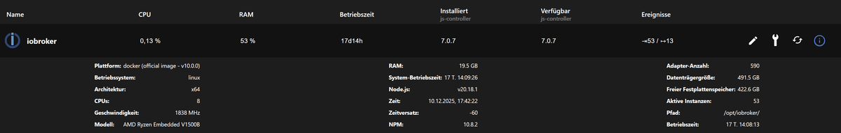

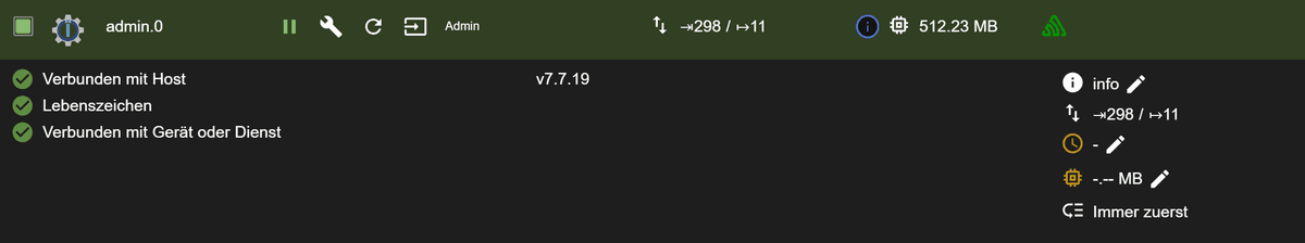

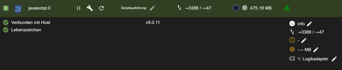

            @Qlink
            Welche Versionen von js-controller, javascript und admin sind installiert?
            Hast Du überprüft, welches js-script auf den read-only system state zu schreiben versucht?
            Q 1 Antwort Letzte Antwort
