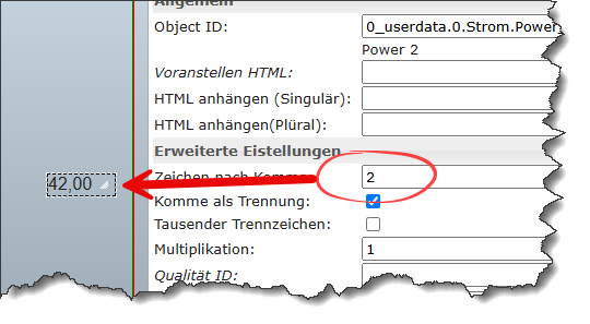

      Deine Visualisierung wo der Wert angezeigt wird schon. In dieser musst du konfigurieren das du die Zahl mit 2 Nachkommastellen sehen willst. Wie du das da machst kann ich Dir nicht sagen - das hängt davon ab wo du die Zahl dargestellt bekommst.

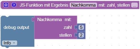

          @topsurfer sagte: Wie kann ich immer sicherstellen, dass wenn es auch mal eine ganze Zahl ist (Bsp: 5.000000000 €) eine 5.00 ausgegeben wird?
          Durch eine Wandlung in einen String per Zahl.toFixed(2).
          In Blockly mittels JS:Funktion:
          return zahl.toFixed(stellen);

              In der Vis kannst Du die Anzahl der Nachkommastellen einstellen.
              Im Objekt würde ich da nix ändern. Weder am Typen noch an der Formatierung. Wenn Du an anderer Stelle mit dem Wert weiterrechnest, erhältst Du Rundungsfehler.

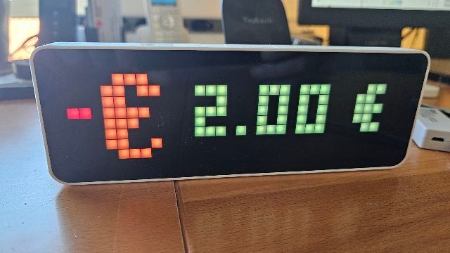

                Ich gebe diesen Wert auf einem AWTRIX-Display aus, da kann ich (im Gegensatz zu VIS) keine Nachkommastellen angeben.
                So passt es nun, danke euch!
