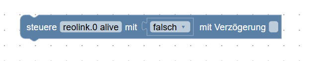

      Jetzt möchte ich die Instanz Reolink.1 per Blockly Stoppen wenn die Cam aus ist.
      Test's mit dem Baustein "Instanz Steuern" führt bei mir leider zu keinem Erfolg,
      mag auch daran liegen das ich in Blockly nicht so Firm drin bin.
      Hat soetwas schon jemand von euch malgemacht?

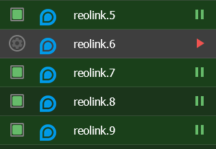

        • skvarel
          skvarel Developer last edited by

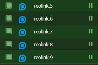

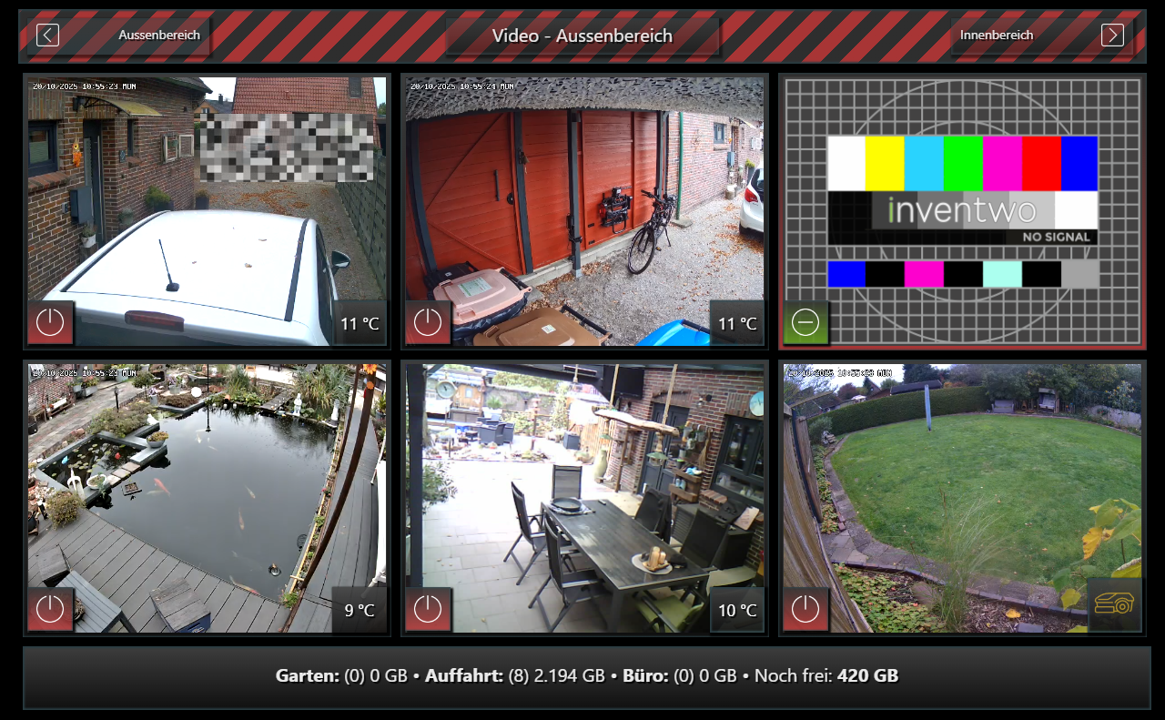

          Ich schalte auch meine Instanzen ab, wenn die Kameras stromlos sind. Ich habe vor jeder Kamera eine Zigbee-Steckdose und dazu ein kleines Script (ein Trigger pro Kamera-Steckdose)
          Ohne schaltbare Steckdose, kann man auch den Ping-Adapter nutzen. Wenn Kamera nicht erreichbar, dann die Instanz pausieren.
          In der VIS triggere ich zusätzlich auf die Steckdose und lasse mir bei abgeschalteter Kamera ein Testbild anzeigen.
          Hier im Beispiel ist die dritte Kamera gerade stromlos:

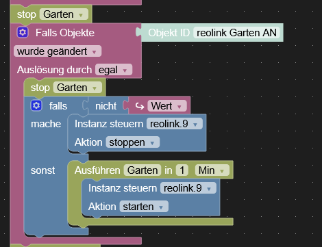

          • skvarel
            skvarel Developer last edited by skvarel

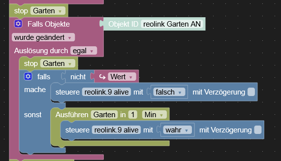

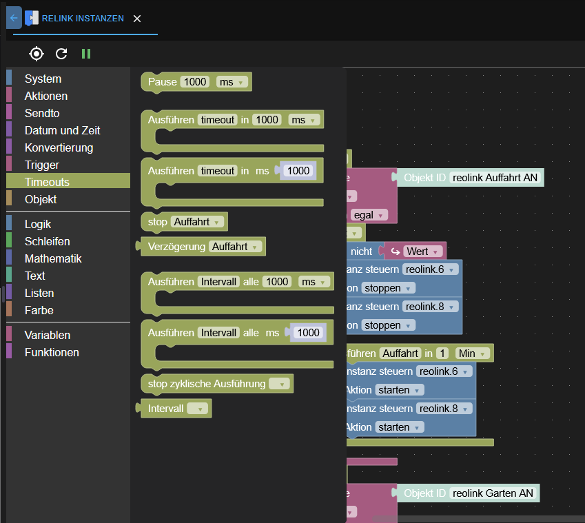

            Die 'Instanz' Blöcke kannte ich noch gar nicht. Ich habe es gerade hier getestet. Klappt auch gut!
            Stoppen:
            Starten:
            Ich habe mein Script jetzt umgebaut:
            Walter.O. 1 Reply Last reply Reply Quote 0

              • Walter.O.
                Walter.O. @skvarel last edited by

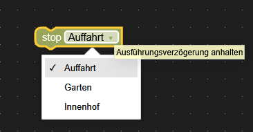

                @skvarel Sorry, frage, wie hast du den Timout "Stop Garten" Angelegt, Ist das eine Variable?
                skvarel 1 Reply Last reply Reply Quote 0
                • skvarel
                  skvarel Developer @Walter.O. last edited by
                  @walter-o .. das ist für den Timeout. Jeder Timeout muss irgendwo gestoppt werden.
                  Sobald man einen Timeout definiert, gibt es auch den 'stop' Block dazu
