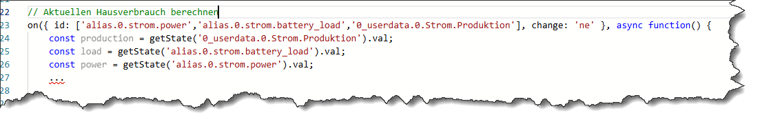

                    @martin-5
                    Da IMHO die Gefahr besteht, dass bei einem Script je Gerät ein Script Werte aus einem anderen Script benötigt, würde ich das in ein einziges Script packen.
                    Auch immer dran denken: ioBroker läuft an der Ecke Ereignisgesteuert.
                    Wenn also z.B. anhand der aktuellen PV-Leistung etwas zu entscheiden und zu steuern ist, legt man einen Trigger auf den DP "PV-Leistung" und entscheidet dort, was jetzt passieren soll und reagiert entsprechend.
                    Also in etwa nach einem solchen Muster:
                    Edit - etwas OT:
                    Auch ich bin es mit Delphi eigentlich gewohnt, in Klassen zu denken.
                    Mit Vererbung, überladenen Methoden, Eventhandlern und dem ganzen Zipp und Zapp.
                    Muss ich aber in ioBroker nicht. Das haben andere schon längst gemacht und (als Adapter) bereitgestellt.
                    Ich muss also lediglich auf die Änderungen von Werten "horchen" und darauf mit ein paar Zeilen Code reagieren.
                    Da wären jetzt komplexe Klassen wie mit Kanonen auf Spatzen schießen.
                    Bei der Adapterentwicklung sieht das schon wieder anders aus. Aber soweit sind wir ja hier noch nicht ;-)
